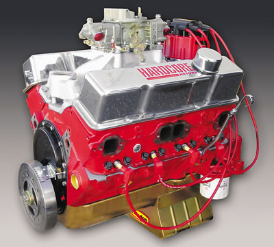

men det blir ju billigare med en ny. Kartongmotor från amerikat kostar inte mycke :)
30-40 000kr så har du en fin ny 350 ;)
http://www.race-shop.com/
eller nått annat företag. Ska du riva ner din och fixa allt med den så hamnar du nästan på samma siffror och då kör du sen omkring med en gammal motor... Men jag förstår dom som vill ha orginalmotorn i bilen :roll:
Kolla runt lite i usa på nätet nu och man får ju grymma motorer för ingenting!!! en LS1:a ny för 5000$ = 30 000kr ju!!!!! Sen tillkommer ju frakt å sånt men ändå!!! en 350 med 400hk för 5600$ 33600kr :shock:
Tokbilligt nu med den låga dollarn. en vanlig 350 355hk för 4000$ = 24000kr!!! oj oj oj
Börjar bli exstatisk nu :lol:
Hittade din motor nu!!
12500$ = 75000kr men så e den ju värst av alla.. 600hk 8)
