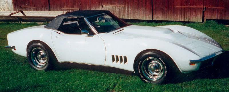

Så här ser min ut med 255/60-15 runt om. Tar inte i bak men däremot lite fram vid fullt rattutslag. http://i203.photobucket.com/albums/aa23 ... tte006.jpg
