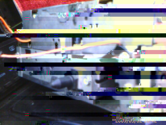

Är helt färsk här och vart med en C4 -92 för ett par månader sedan.
I bilen satt det en eftermonterad stereo som är bort monterad nu. Orginalstereon ska in. Problemet jag har är att det är framdraget "fetare" högtalarkablar till högtalarna.
Det finns orginalkablar till högtalarna men färgerna stämmer inte överrens vid stereosidan och högtalarsidan.
Finns det någon förstärkare emellan stereo och högtalare därav skilda kabelfärger?
Om inte, stämmer färgerna inte efter "snabbkopplingen" in till stereon från andra sidan till högtalarna.
Vilka färger är då högtalarfärger från stereon?
Har kopplar in orginalstereon utan högtalare för test av exempelvis antenn automatiken, funkar fint.
Kan någon bena ut detta åt mig??

På min -90:a så är det orginal med en huvudenhet i mitten av bilen som kontrollerar en radio del som sitter på passagerarsidan vid knähöjd under instrumenteringen.
Dessutom så sitter det förstärkare(slutsteg) monterade vid varje högtalare som i princip alltid är trasiga p.g.a dåliga kondensatorer.
Dessa slutsteg går att repa men mångar slänger alltihop och sätter i vanliga högtalare.
Min antenn är inkopplad vid styrenheten vid knähöjd.
Motorfunktionskabeln till antennen går vid mittkonsolen där har jag satt in en brytare för att kunna hissa upp och ner som jag vill.
På vissa nyare bilar sitter radio/antenn styrningsfunktionen i en av förvaringsfacken bakom stolarna.

på min -93'a så sitter det en radiodel i facket bakom passagerarstolen, sedan beroende om du har snik eller bose' stereo. Har du Bose' så har du separata steg till varje högtalare.
Tips!:: http://forums.corvetteforum.com/showthread.php?t=941281

MickeW: Din stereoinstallation ser väldigt trevlig ut. Får nog efter att sett din bild omvärdera mina tankar. Kanske riva ut allt för att börja om helt från början. Koppla in antennautomatiken till en ny stereo eller som Jakobsson gjort med en separat manöver.

Det där va absolut det tjusigaste eftermonteringen jag sett i en vette. förmodar att du fått tag i konsolen nånstans el?MickeW skrev:Tjenixen,

Problemet med orginalstereron i corvetten är att den är betydligt mer integrerad i bilens ellsystem än vad som är normalt.RolleZ skrev:Hej!
Ofta ställer de som byter stereo till det något fruktansvärt i elsystemet,med bissarra följder.
Är det bytt stereo och man har lyckats få till det utan att sabba det elektriska är du bara att gratulera,men normalt sett bör det vara ett prisavdrag på 10-15 tusen om orginalstereon är borta.
Men som sagt slutsteg i högtalarna,och vad jag kan minnas så fungerar alla på min 88,a

Jag har fått tag i ett kopplingsschema till originalstereon, men det finns ännu fler kablar än vad som nämns där. Tre kablar spretar ut ur stereon, dvs utan kontakt. De tre kontakterna är väl ok, även om det i två fall är två kablar till samma pol. Jord, minus?
Vad är de tre kablarna till för?
