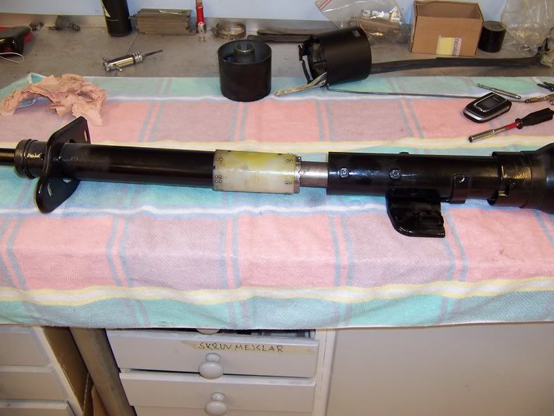

Skämt å sido,min kompis skar ut 2st plattor som passade till rattstångens 2 delar,sen så tog jag 2st gängstänger somlöpte mellan båda plattorna.Ska se om jag inte kan lägga ut några bilder på sakerna i min Pixbox sida.Sedan så hade jag klyvt ett rör på längden som fick bli ett stopp till plast hylsan sedan var det bara att sätta borrmaskinen på gäng stängerna och dra ihop det hela
.Och det gick bara fin fint.Jag tror inte att det gick så tungt som jag hade trott att det skulle göra.Med hand kraft är man dock ej så stark.inte jag i allafall
