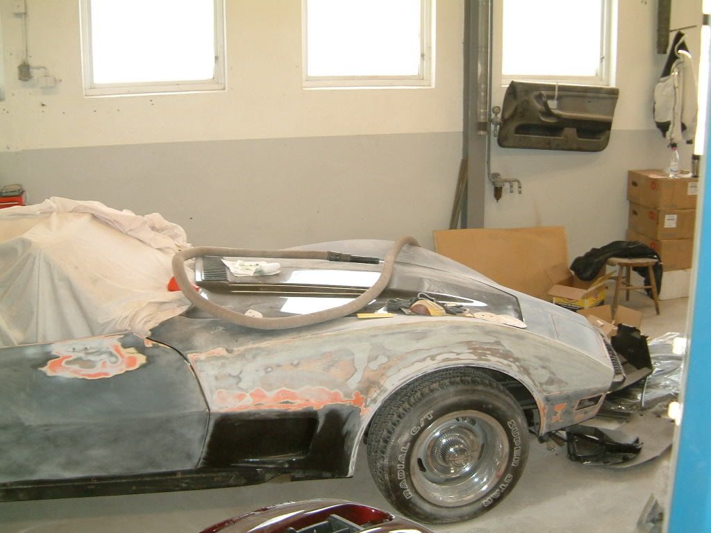

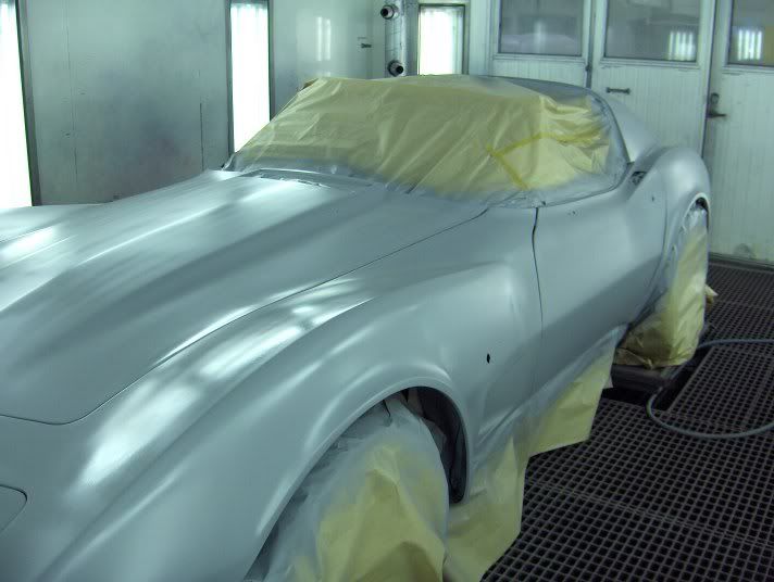

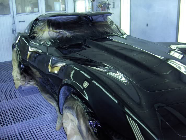

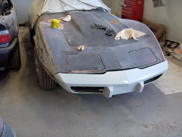

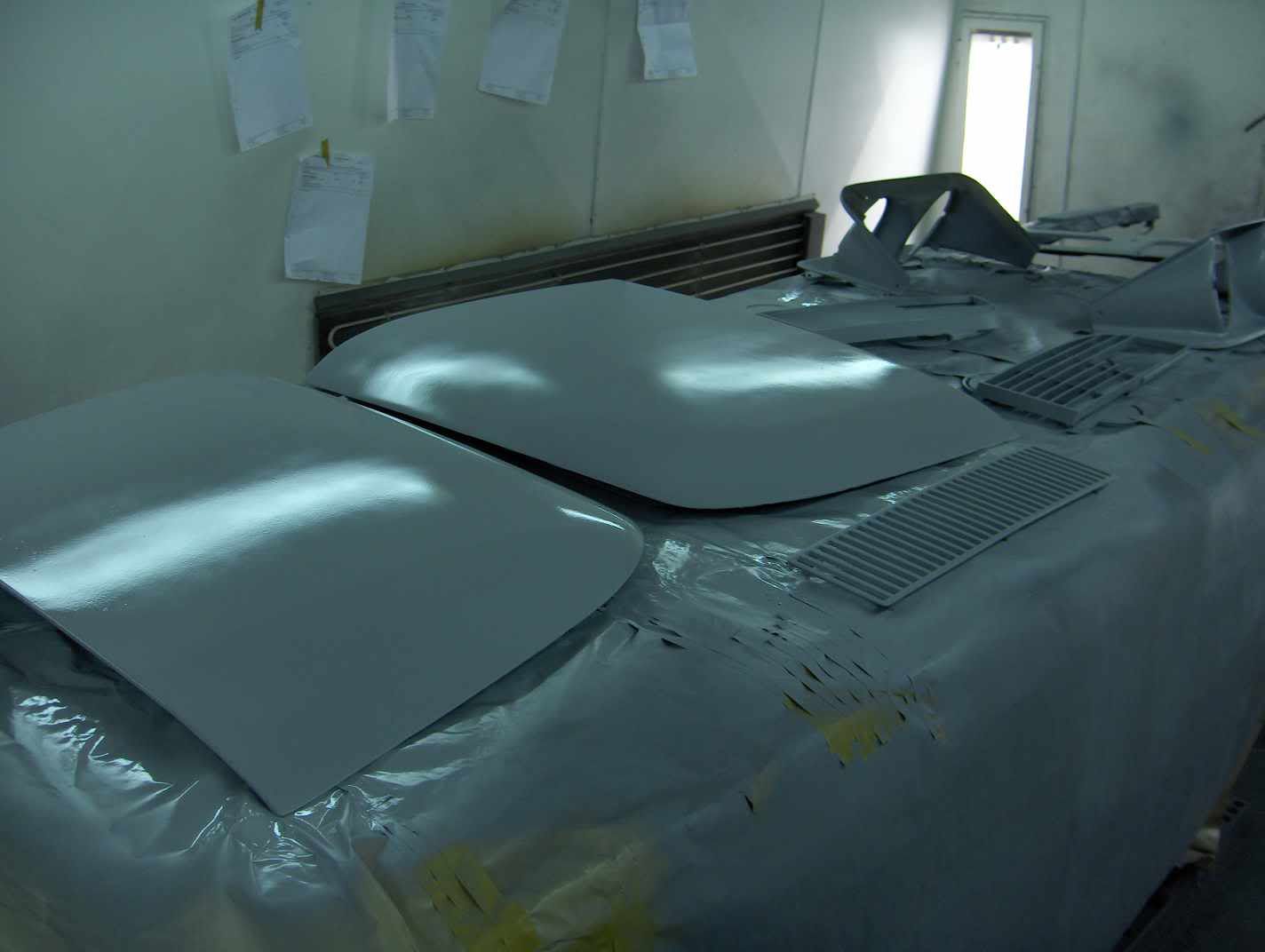

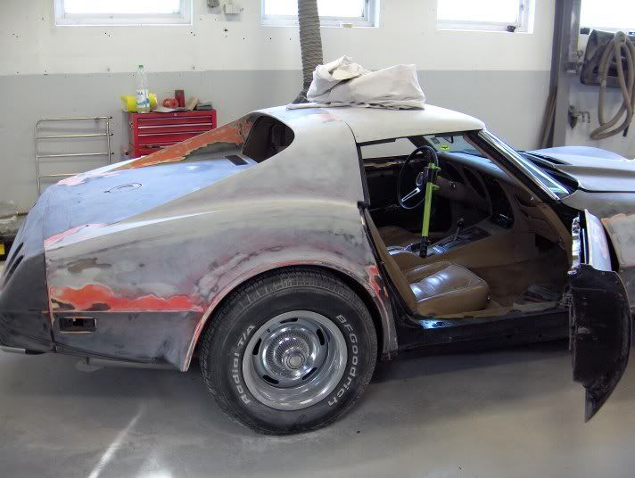

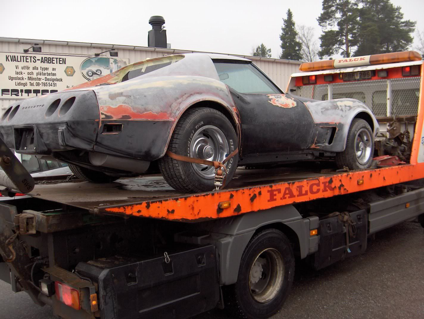

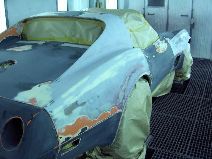

Bilder
Inlägg av Målarn59 »
Här skickar jag lite bilder..
kommer fler med mer puts inom kort (7 dager eller fler) 8)

:D Ser mycket fint ut,mer bilder :D

det där ser ju väldans trevligt ut 8)
Ja jag enöjd :P Har nu plockat på allt utom bakruta och räcket bak pga att lackarn vill slipa "missar" :? och polera bilen på fredag sen e det bara plocka på grejjerna och ut o köra.Tyvärr så missar jag vårmönstringen vid Taxingeslott i år :cry: Men det går fler tåg.Lovar att lägga in flera bilder sen när allt e klart :!:
