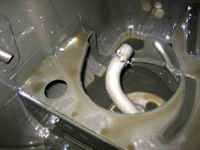

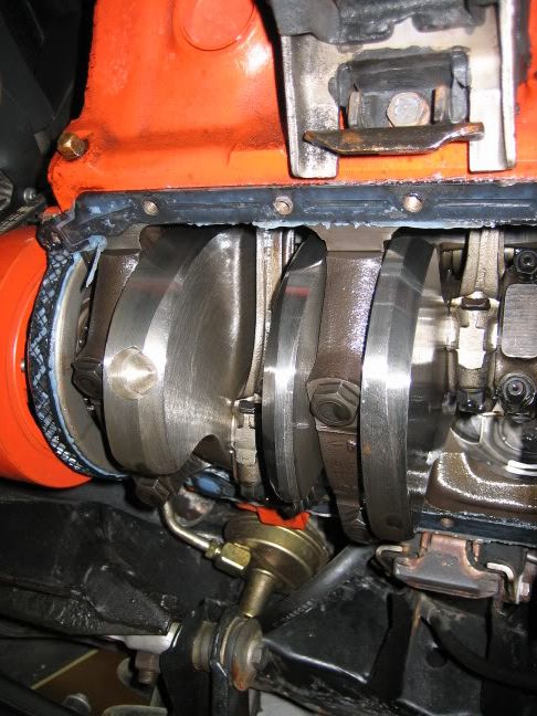

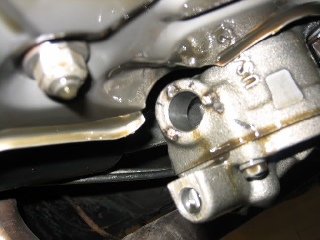

Har fått tråget bortaget och identifierat problemt till att oljetrycket sjönk oroväckande så fort man bromsade, pickupen hade lossat. se bilder nedan. :oops:
I övrigt verkar det mesta i bottendelen vara ganska nytt. :lol:
Har även fått insug och förgasare bortplockat och kamen såg helt OK ut.

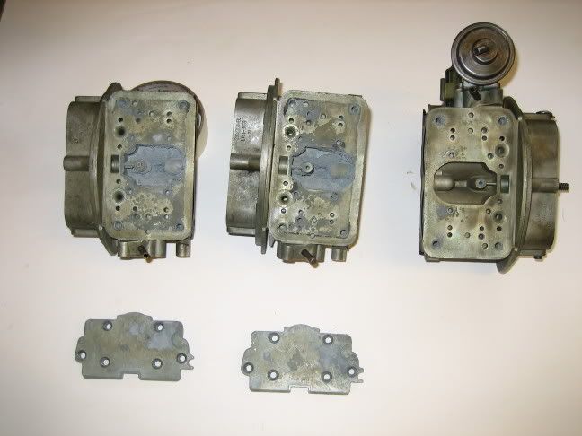

Förgasarna mina 3*2 holley såg urusla ut så det blir nog tre nya :cry: desutom var dom fel monterade så det förklarar nog mitt usla vacuum.

Jag svetsa fast min pickup... men de ser ut som du också gjort de!!?

Förra ägaren har punktsvetsat vilket var klokt men förmodligen så har en av skvalplåtana tagit i vid montage och sedan legat emot och lett till att svetsarna lossat. Skvalpplåtarna Har nu flyttats lite för att fungera med pump och pickup.

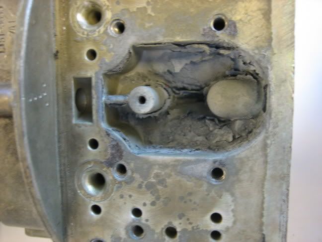

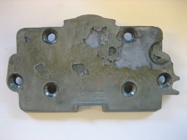

Angående förgasarna som jag nämde ovan så är det 3 nya på väg från Ecklers och anledningen till detta kan ni se på bilderna nedan.
Någon som har något förslag på varför det blivit på detta viset?
Det verkar som om något har mer eller mindre löst upp legeringen och då framförallt i sekundärförgasarna.
Den högra på bilden är center (primär)förgasaren den i mitten och till vänster på bilden är dom vacuumstyrda sekundärförgasarna.

Tycker mest det ser ut som gamla avlagringar + korrosion av gammal bensin/vatten/alkohol. Du har väl dragit ur för dåligt så sekundärerna aldrig använts... :wink:
Skall man svetsa pickupen går det år lite mer än 3 loppor med 80 A hobbysvets. Jag helsvetsade min runt om...

det där borde väl att få bort?
Testa å skrapa bort det,min holley var full i botten på flottörhusen med avlagringar,skrapade bara bort det och rengjorde med förgasarrengöring
blev som en ny bil å köra sen 8)

Kanske syns bättre på denna bilden
Jaha då är de snart dax å ta bort tråget då... jag satte bara dit en loppa :roll: :lol:
Men de kommer nog bli bra :shock:
