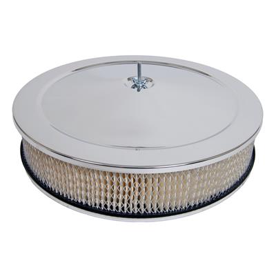

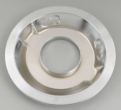

På en corvette som din så ska det nog inte va någe problem är ju lite högre huv på dom nyare än dom tidigare..
om det nu inte skulle gå ändå så finns det ju så kallade "drop base air cleaners" som är lite lägre än original,har en sån på min

min ser ut såhär:

Själva undre delen av luftrenaren är lägre den bygger som ner lite över förgasaren..
här är en bild:
