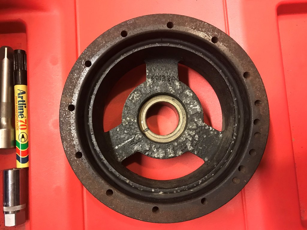

jag har demonterat harmonic blancer men inner och ytter del har vridit sig i förhållande till varandra.
Så jag vet inte hur den gamla satt på vevaxeln.bara inner delen vet jag hur den satt.
Någon som har en ide?
Mvh Göran

Lite förtydligande av vad frågan är.
Måste man montera den nya remskivan i samma vinkel läge som den gamla på kamaxeln?
Jag kan inte det så vad ska man göra då?
Är inte remskivan balanserad så det borde väl inte spela någon roll hur den sitter?
Jag ser heller ingen balanserings vikt i den gamla som kan finnas i vissa, då måste montera en ny sådan i den nya men det slipper jag.

Hej
Jag gjorde det alla mulle meck.
Jag använde ett hylsa och ett långt ledhandtag för att låssa bulten.
För att inte motorn skulle gå runt tog jag en bit från multi remmen och satte in mellan armarna på skivan och ner under ramen.
Sen jobbar jag på en mekaniskverkstad så jag gjorde en egen avdragare.
Det jag tyckte var lite konstigt var att det är så noga var på axeln skivan hamnar. Jag drog in den nya skivan med ett litet spärrhandtag.
Och en momentnyckel att dra bulten med, som var betydligt längre än spärrskaftet så att skivan stannar på rätt avstånd när man drar bulten känns osäkert.
(använde även en bit av multiremmen när jag skulle dra åt bulten var inte optimalt för det fjädrar i remmen)
Jag är ingen van mekaniker så det finns säkert dom som vet mera hur det ska gå till här inne.
Mvh Göran
