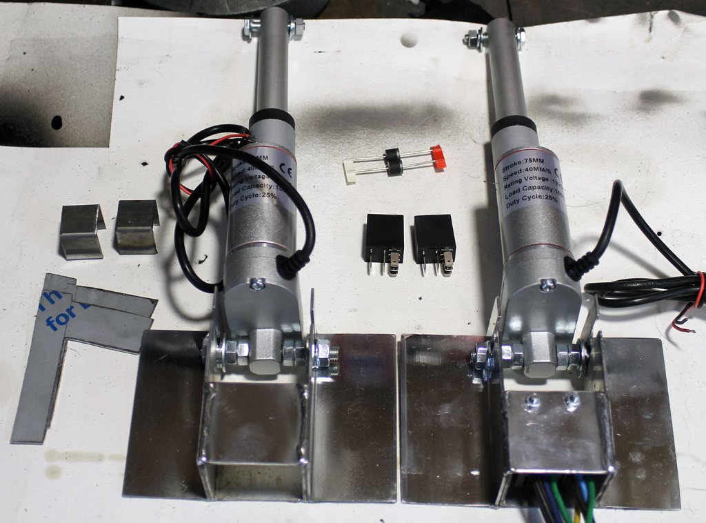

Det var förra vinterns bygge Kjell.
Var lite pyssel att få till det men nu funkar de kanon.
Möjligen skulle man ha något snabbare ställdorn men upp eller ned går på 3-4 sekunder.
Kostnaden hamnade på några tusenlappar men då inkluderar det alla misslyckade försök med för långa och för korta ställdorn.

Re: Jobbigt....
Så här ser det ut innan montering. Styrreläerna är gömda i ena fästet.

Re: Jobbigt....
Hejs
Kul att du fått det att funka! Jag har ju också krångel med vakuumet då det helt enkelt inte blir tillräckligt..
Så alternativt köpa någon form av vakuumpump eller göra som du gjort!
Har du receptet på din variant? Pris?

Re: Jobbigt....
Skulle jag göra allt så det bara är montering kvar så går det nog på mellan 3-4 tusingar då jag får lämna bort svetsning och köpa ställdorn mm.
Faktum är att fronten blir lite lättare också då man i princip tar bort det mesta som behövs för vacuum klockorna.
När det är rivet så är monteringen i sig ganska enkel. Du gör det på en helg utan vidare.
