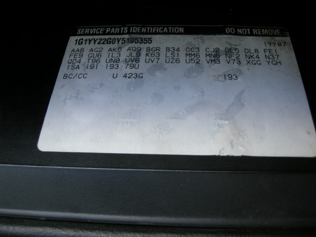

Hej alla vår törstande corvette ägare! undrar om någon vet vart jag kan hitta färg koden någon stans, om de nu finns någon på en c5a, ha de gött.

här har du en bra sida med färgkoder!
http://www.corvettepaintcodes.com/

Har för mej att den står i handskfacket :)

Tog en bild på handskfacket uttifall det är nån annan som undrar vart man finner färgkoden :)
Raden längst ner är färgkoden
BC/CC = BaseCoate/ClearCoate och U 423G Är färkoden
I mitt fall 2000 Millenium Yellow
