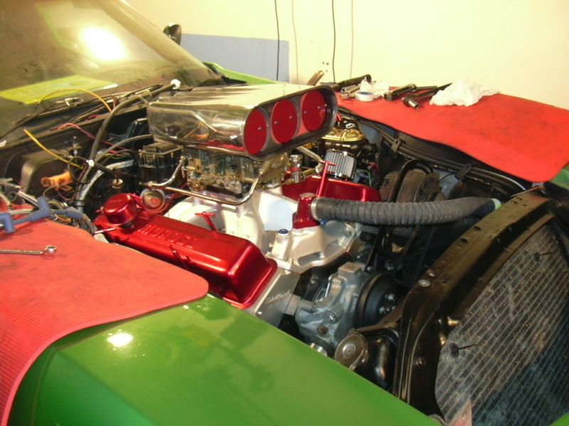

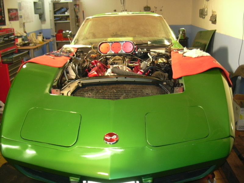

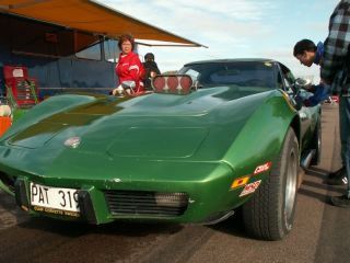

hej.
Har själv ett Super Victor Jr insug
som du ser blir det högt. Visseligen har jag en lustgasplatta under förgasaren på ca 10mm, men jag fick såga hål i huven för att kunna stänga huven och då satte jag på scoopet.
Med ett Performer EPS-insug nuddade luftrenarskruven huven.
Sorry om bilderna inte blev i bra storlek, men ngt var krångligt med uppladdningen.
