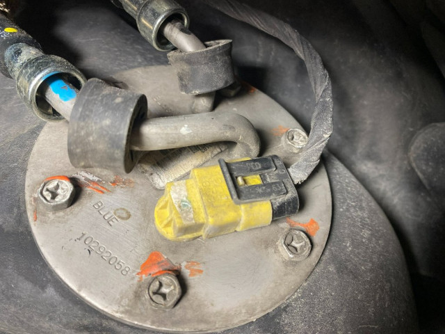

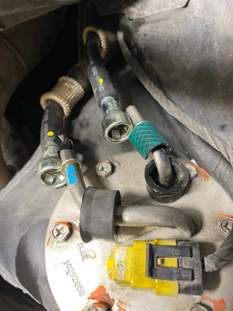

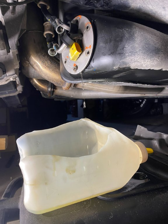

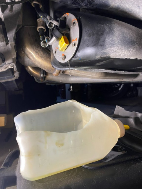

- Ha ett uppsamlingskärl redo när bultarna lossas. Innan jag ställde av bilen i höstas såg jag till att köra slut slut
så mycket som möjligt av bränslet. Reserven hade varit tänd ett par mil.
Trots det fick jag ur ca 4 liter ur tanken när jag lossade bultarna. När jag sedan tog ur givaren kom det en skvätt till.

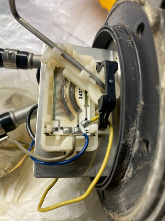

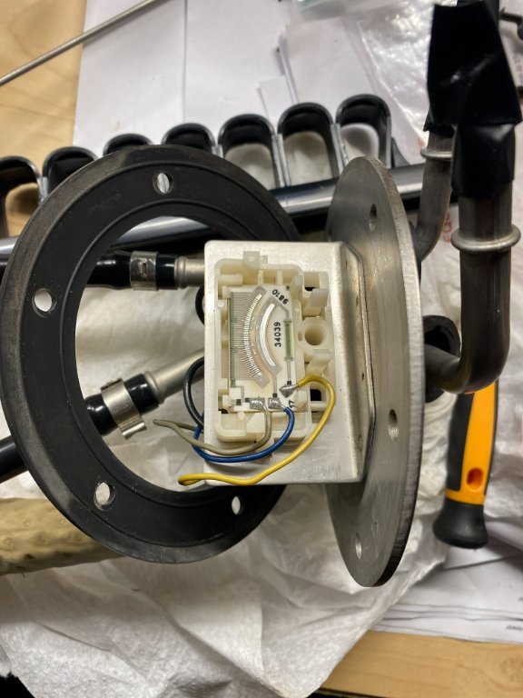

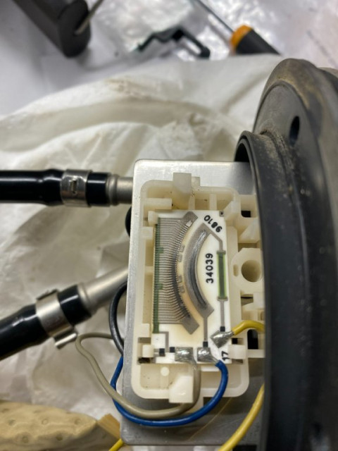

- När ytan är rengjord ser man tydligt att den är sliten. När jag Ohm mäter ser jag att jag tappar signalen i vissa lägen på skalan. Så i mitt fall måste jag byta ut givaren.

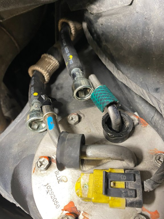

Packningen kan man återanvända. Kolla hålbilden på packningen, den passar bara på ett sätt. Gör det innan återmontering så blir det lättare. Det dräller ut lite bränsle när givaren ska in igen.
Hoppas detta hjälper någon.
