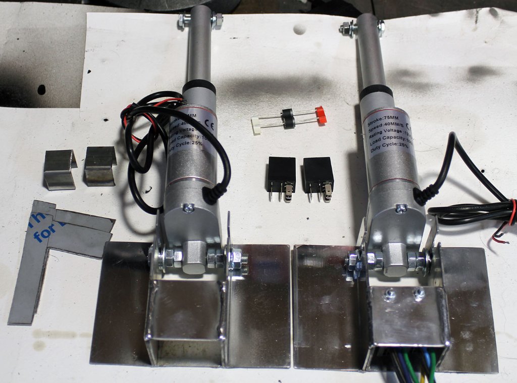

Tidigare i tråden nämnde jag att jag byggt om öppningen till strålkastarna från vakuum till elektrisk.
Har nu kört dessa under någon dryg månad och det fungerar bra så här långt.
För den som är intresserad ser konverteringssatsen ut som på bilden. Reläerna är samlade på ett ställe och tar ingen extra plats i motorrummet.
Lite småfix är kvar på dessa delar som att borra lite hål, bocka till plåtbitarna mm. Själva monteringen inkl. att ta bort vakuum delarna klarar man på runt 3 timmar. Att prova ut allt tog betydligt längre tid för att få till rätt längder mm.
Blev dessutom avsevärt billigare än motsvarande satser från US.
