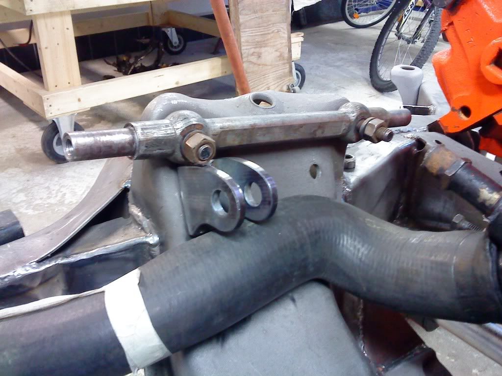

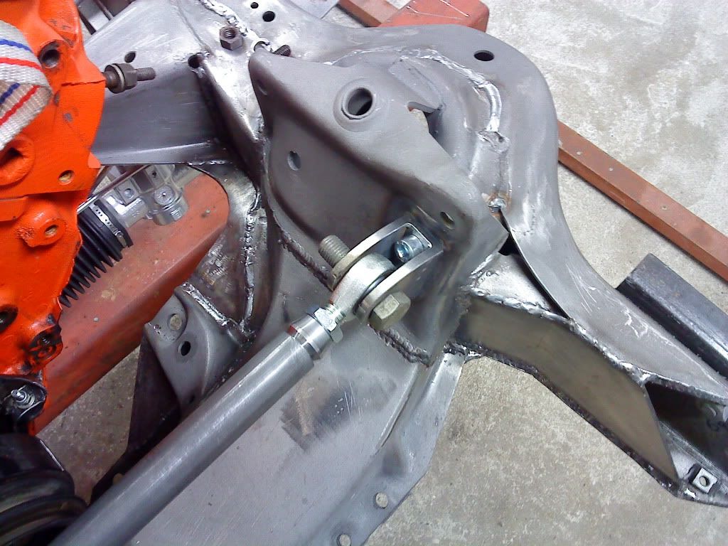

Det sista steget i min modifiering av ramen var att fixa ett tvärstag till framvagnsbryggan. Detta sätts ju dit för att styva upp bryggan så att flexet vid fjädringsrörelsen minskar. Vet inte hur mycket det påverkar men det är något som rekommenderas av många.
En förutsättning för att ha detta stag är att originalfläkten tas bort och ersätts med elfläktar och i mitt fall känns det helt rätt.
Det finns ju färdiga kit att köpa som man endera svetsar på plats eller alternativt bultar i fästena för övre bärarmsaxeln men då jag nu slutligen insett att inget som jänkarna tillverkar passar eller fungerar blir det återigen att tillverka allt själv.
Hoppas ni orkar med lite mer plåtbitar

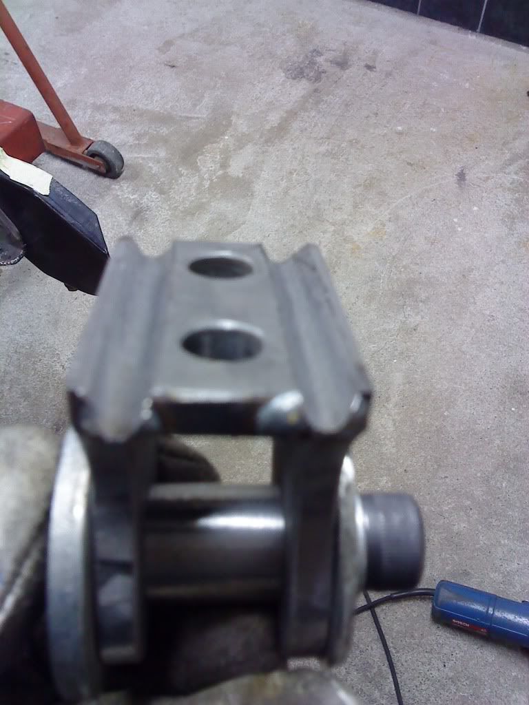

Bestämde mig för att ha bultade fästen för tvärstaget så att det går att montera bort om jag i framtiden vill återställa till originalfläkten. 2st M10 insex bultar bedömde jag klara belastningarna. Svetsade fast en grov plåt på insidan av stötdämpartornen som gängades från motorrumssidan. Utnyttjade det nedre befintliga hålet i tornet.
Började sen att malla upp bitarna i papp för att få dom att funka med kylarslangar och infästningen för övre bärarmen.
Själva fästet gjordes i 6mm plåt. Grovskar bitarna först och punktade sen ihop dom. Bearbetade sen det hela till rätt form utifrån min pappmall.
Därefter borrades ett 16,0mm hål rakt genom hela plåthögen som sen delades.
Svarvade sen till en axel med styrytor och rätt avstånd på vilken plåtarna pressades. Bultade ihop det med en M8. Sen kunde bakre livplåten helsvetsas med ett helt rakt resultat. Axeln skars sen bort.
Inte tvärsnabbaste sättet men bättre 3-4 dagar på detta än att köpa halvtaskiga grejor från staterna som jag ändå får bygga om
Här är fästet förberett för svetsning

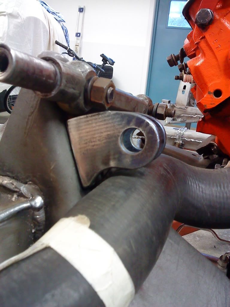

Re: Smugglers -69 427 renovering

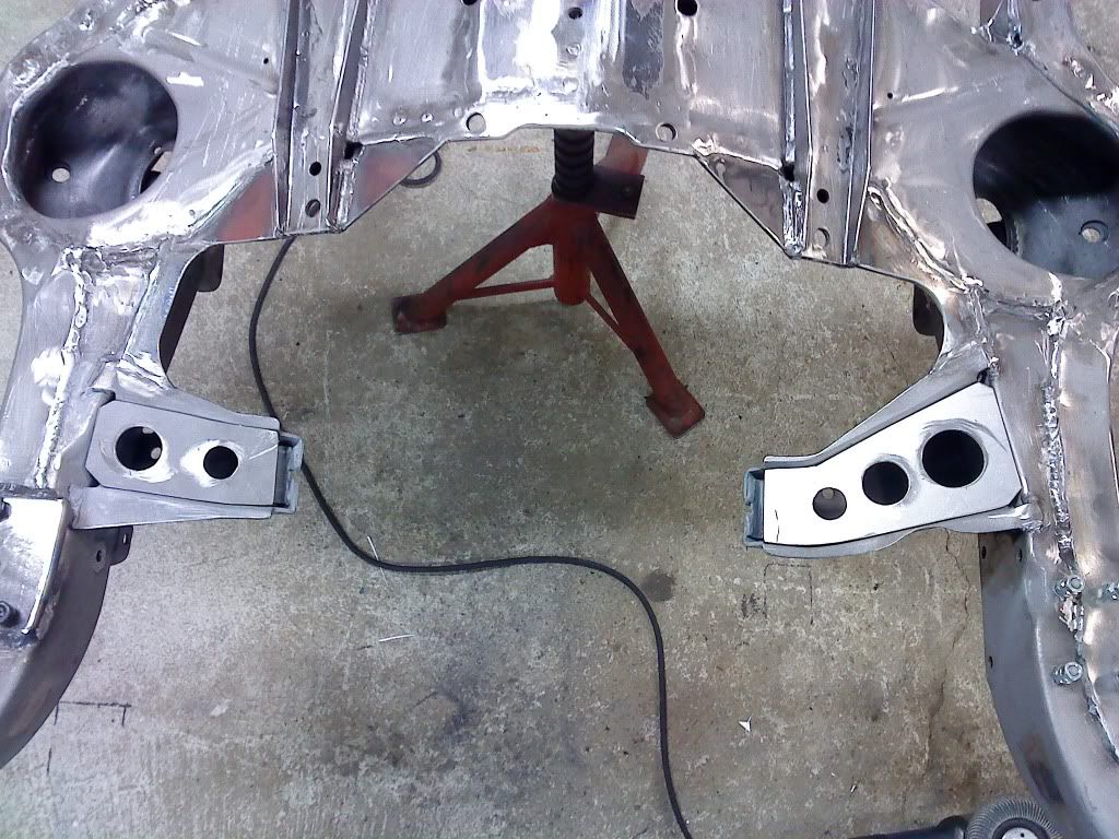

Här syns axeln som riktar upp plåtarna samt fogberedningen för svetsarna som syr ihop det hela.
Ber om ursäkt för den sopiga bildkvaliteten...

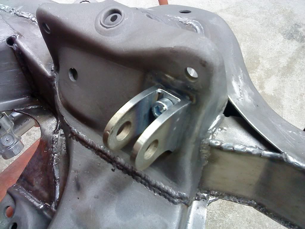

Vänstra fästet bultat på plats.
Det högra fästet med nedre kylarslangen monterad samt övre bärarmsfästet.
Det ser trångt ut men jag har kollat att en hel hög shims för övre bärarmen får plats utan problem

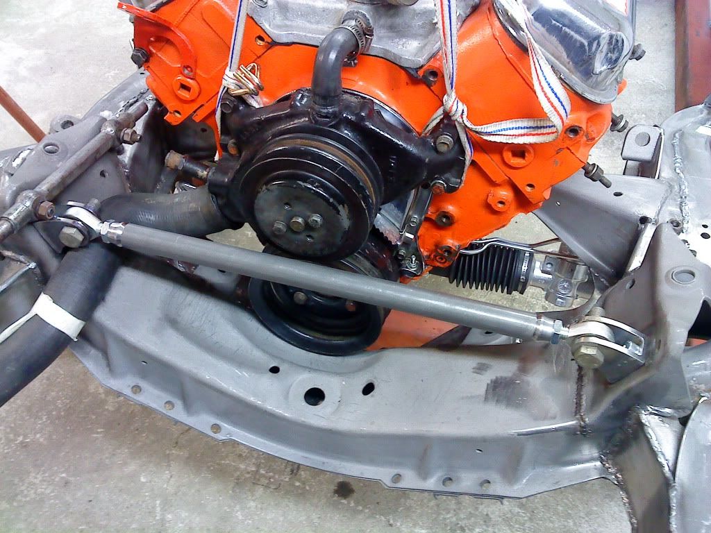

Jag valde kullänkage med stål/teflon lagring dimension M16. De har höga statiska och dynamiska bärighetstal samt är skapligt tåliga mot smuts.
Köpte svetsändar samt ett chrome-molly rör 4130 (svenska motsvarigheten är SS2225) Ø28 utvändigt med 2mm gods.
Röret på plats. Det är ganska trångt mot remskivan men cirka 7mm frigång i längsled måste räcka med marginal.
Återstår att TIG svetsa ändarna.
Jösses vad många spår du har på vattenpumpens remskiva.. Behöve det så många??
Får väl erkänna att jag titta en del på dina fästenRicky skrev:Stiligt Daniel.
Formen på dina fästen är mycket lik den jag till slut gick för.
Tror jag kan banta bort ett spår i remskivan.

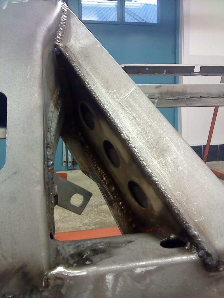

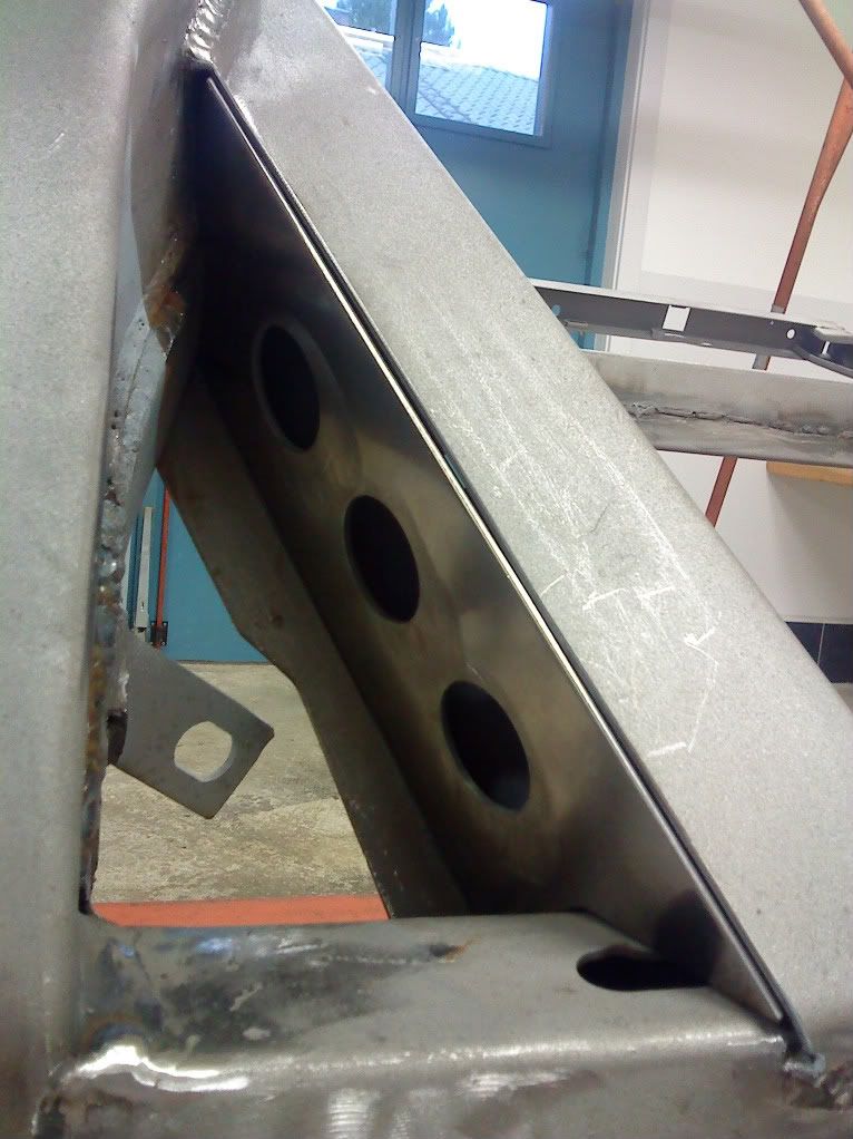

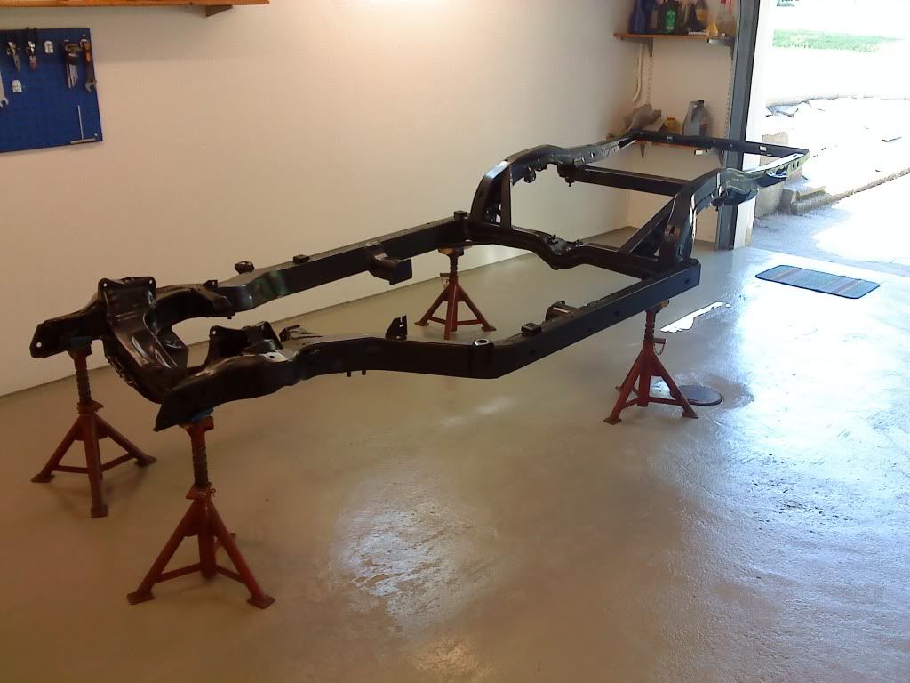

Trodde det sista på överdelen av ramen var tvärstaget fram men efter att ha slipat svetsloppor och fogar i 2 veckor fick jag för mig att boxa bakre plåtprofilerna som stagar upp bakre kick-upen.
Vet inte hur mycket det gör för stadgan men det borde inte bli sämre i allafall.
En plåtbit med några lätthål i, ingen rymdforskning direkt.

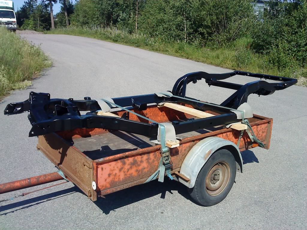

Började även kapa loss ramen från ramjiggen ikväll. Något av en milstolpe känns det som

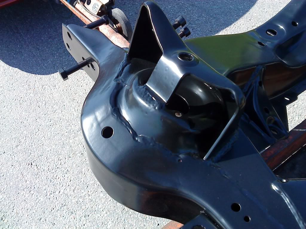

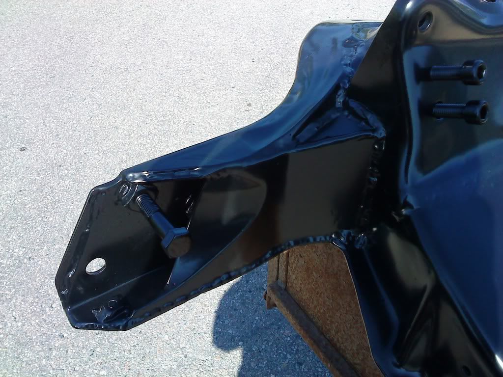

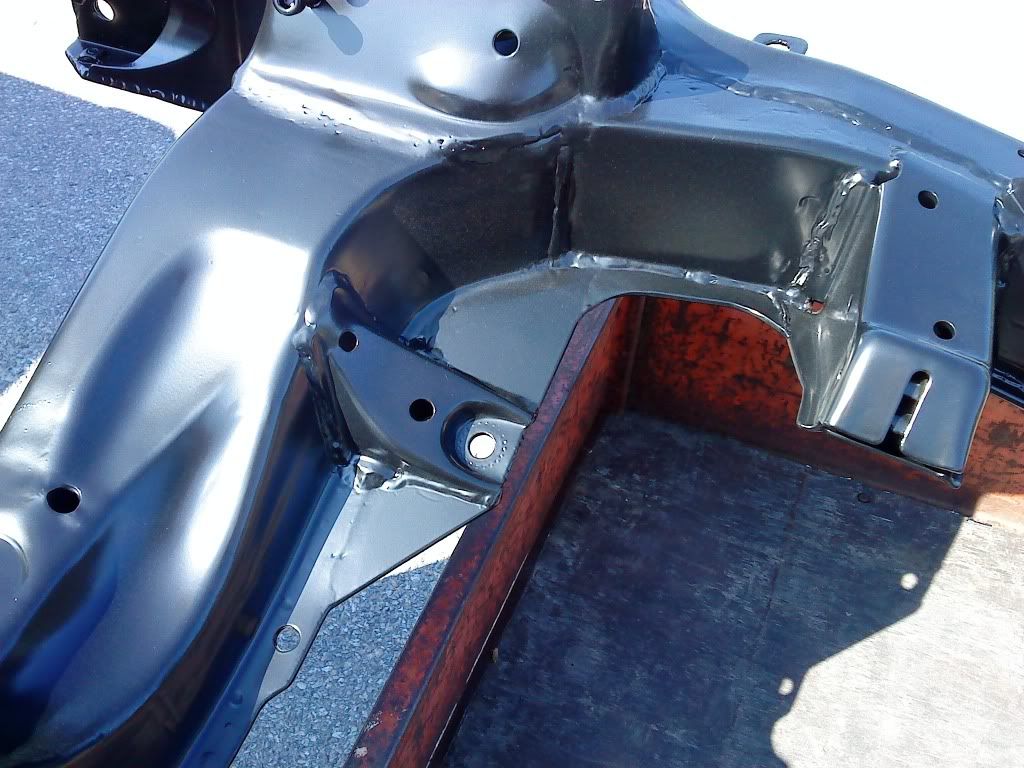

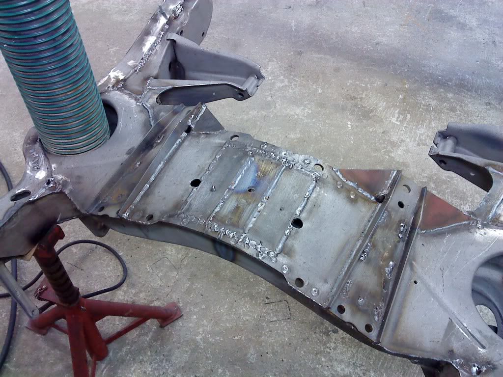

Har svetsat lite till... Det tar aldrig slut
Undersidan på motorbalken fram var intryckt. Ett rätt vanligt fenomen. Det är bara tunn plåt utan förstyvningar här så lyfter man maed domkraft trycks balken in.
Skar bort den gamla plåten och la in en rejäl förstyvning tvärs balken.

Kolla insidan av balken, helt ren plåt utan rost!! Den här ramen är i ett sjuuukt fint skick. Har aldrig sett nått liknande på en så gammal bil

Svetsade sen in 3st rejäla plattjärn (6x60mm). Det i mitten punktades genom hål mot förstyvningen och de på sidorna förseddes med ditsvetsade stående plattjärn som styvar upp dom. Pallar med en garagedomkraft sedan.
Sprayar alla hålrum som svetsas igen med Zinkprimer först för att stoppa rosten i möjligaste mån... Sen blir det såklart hålrumsvätska också, men iallafall.

Boxade motortassarna.

Därefter slipade jag hela ramen fri från svetssprut och "svetsknölar"
Lämnade sen ramen hos pulverlackerar´n. Blev först blästring av hela ramen sen 1 lager grundpulver som brändes i ugn, 200°C. Därefter en sidenmatt topp lack (pulver) som också brändes i 200°C.
Jag är toknöjd med resultatet. Den är slät i ytan som en barnrumpa och kulören är precis rätt sidenmatt. Pulvret har trängt in överallt och tilloch med mina amatörsvetsar blev snygga med ett rejält lager pulver ovanpå
Några bilder:
Några bilder:
Några till:
Så, då är ett delmål avklarat. Ramen är placerad i "fingaraget" och färdig för montage av alla nya prylar
