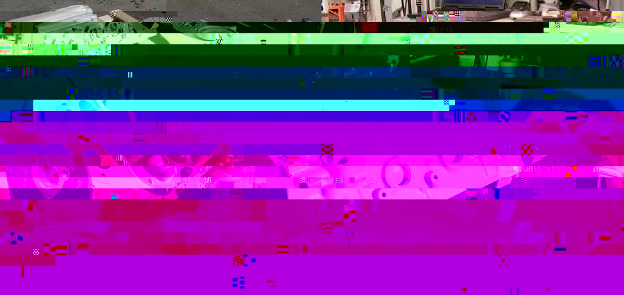

Då har lite råvaror till den blivande nya 454:an landat i garaget.
Tanken är att det ska bli en orginalliknande HP-motor.
Slutprodukten kommer att ligga i området ca LS6 fast med järntoppar.
Den ska byggas stadig och solid för att hålla för lekfull körning samt ska köras på standard mackbensin utan tillsatser.
Vissa begränsningar i effektuttaget blir det sedan jag ska behålla min orginal BB-huv.
I dagsläget är filosofin "körbarhet och tillförlitlighet" men toppar och bottendel kommer att byggas solida för att i framtiden kunna ta mer kam, insug och varvtal osv om man skulle vilja ha det.

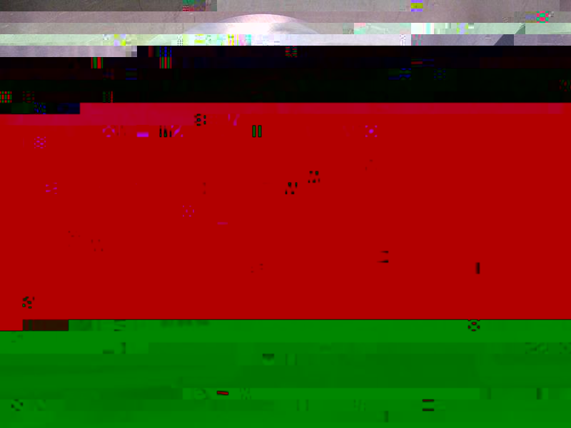

088-topparna ska hållas orginal i kanalerna, endast gjutkanterna putsas till.
Putsning av avgaskanalerna återstår på bilden.
Ventiler blir Manlys Severe Duty i rostfritt.

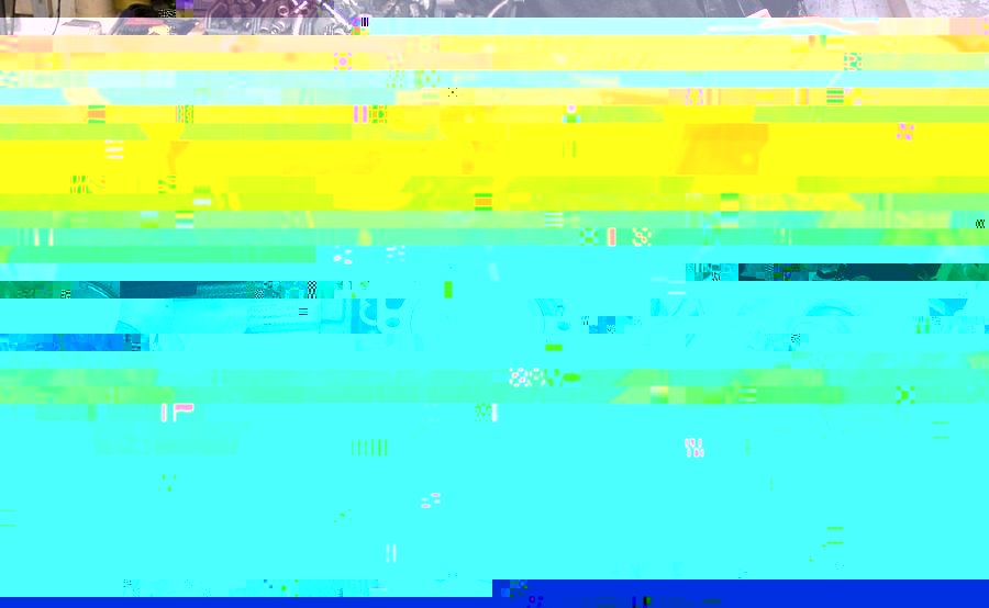

KB kolvar till nya motorn trillade ner i brevlådan.

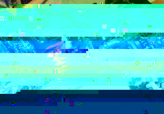

Primer och topplager.
Eftersom det ska bli en orginalmotor föll valet på "Hugger Orange".

Sedan mattan i bilen hade sett sina bästa dagar och såg allmänt trist ut så rev jag ur den.
Den gamla mattan var så tight kapad att den glipade uppemot mittkonsollen, därför markerade jag med tuschpenna var konsollkanten verkligen var innan jag demonterade dessa.

Ny matta beställdes från Alfa Bil och Båt Sadelmakeri (http://www.alfa.se).
Matte på Alfa hade naturligtvis mycket att göra på vårkanten så han dök bara över som hastigast och gick igenom förfarandet samt limmade dit mattstumparna på hjulhusen bak (de som är knepigast att få till).

Färdiglimmat och dags att montera konsollerna.

Det färdiga resultatet efter 2 dagars limmande, klippande och skärande.
Den lite slitna kudden för armbågen får vara kvar, den har antagligen åkt med sedan bilen var ny så den räknas som kultur.

Bagageutrymmet.
Det som återstår i år vad det gäller inredningen är montering av 3-punktsbälten.
