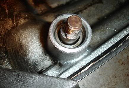

Suck... enda packboxen som inte ännu är bytt är den som tätar mot axeln till växelväljaren.
Ni som bytt redan:
Hur fick ni bort den gamla packboxen. Nått specialknep? Går ju inte att vulgär-bryta ur den för den sitter för långt in för att komma åt...
Skall verkligen packboxen sitta så där långt in? Hade förväntat mig att den skulle sitta jäms med kanten. Efter att ha fixat till rätt mycket "arvegods" från tidigare ägare så börjar man ju undra över det mesta... :?

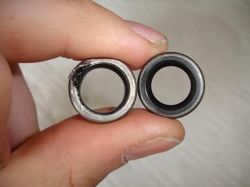

Ähhh, våld löser alla problem. Gick lös på packboxen med en vass syl och den lossnade efter lite övertalning.
Kan ju konstatera att det knappast var konstigt att det läckte, tidens tand har gjort att gummit har svällt och tappat sin tätning mot axeln.
Ett dygn hittills utan oljedroppar på golvet!
