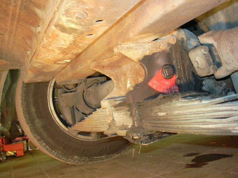

Jag skall byta oljan i bakaxelklumpen och latmasken i mig slår till:
Var finns pluggen för utpumpning och påfyllning?
En annan sak när jag ändå är där kan ju vara att se utväxlingen och då kommer nästa fråga: var är kodstansningen gjord? Var hittar jag den?

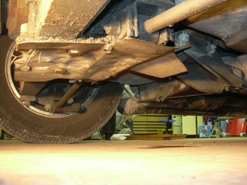

Oljepluggen sitter vid den röda plastmärkningen.
Märkningen sitter mitt på den bakre kanten på undersidan diffklumpen. (inte locket som fjäderpaketet sitter fästat till) Om jag kommer ihåg rätt.
Jag fick skruva bort skyddsplåten.
548/Ornet

Har du plöjt med Corvetten :shock:
Det är ju fullt me' matjord under diffen!

Autentisk jord från USA
Gräset tror jag var från vårmönstringen i Nossebro :)
