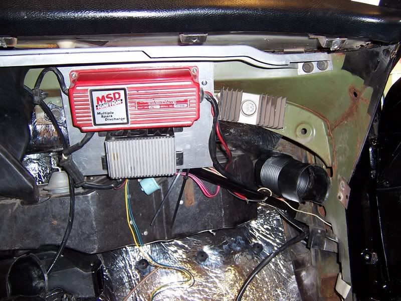

Här tänker jag placera min
[img][img]http://i60.photobucket.com/albums/h25/l ... -21007.jpg[/img][/img]

Någon som skulle vilja skicka mig ett kopplings schema på hur en Msd box ska kopplas in på en Corvette.Jag har en 6A box men det är kanske samma som 6AL.
Och vart kopplar man in sig för att ta bort Förbimotståndet så att man får 12volt till boxen och inte 9volt som det annars är på en 69:a.Vilken färg är det på kabeln där jag ska knipps av kabel och gå vidare till boxen.
