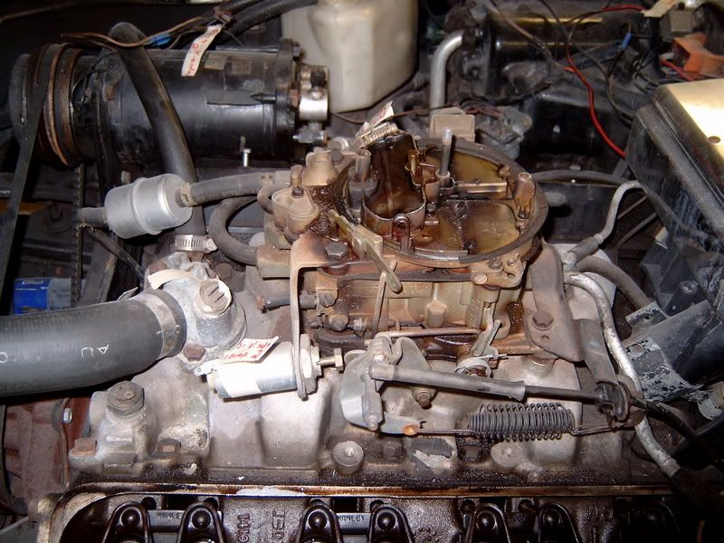

Inlägg av BÄCKIS »
Tjenixen.
Jag har en alldeles för hög tomgång.
Vad är den mest troliga orsaken.
Kan det vara så att choken ej släpper eller är det så enkelt att bara justera på någon skruv?

Inlägg av Peter »
Kolla vacuumsystemet så den inte drar tjyvluft nånstans. Spruta startgas runt förgasaren samt alla vacuumanslutningar.
Annars kan du plugga bort vacuumsystemet för att testa om det drar tjuvluft nånstans ute i periferin.

Inlägg av BÄCKIS »
Jag har Ac på den-kan det vara magneten till ökat varvtal när ac:n används ?
Jag skall kolla vakumet ikväll.
