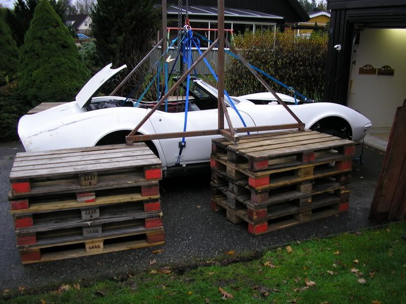

Jag tog det säkra före det osäkra och monterade tillbaka kylarramen och lyfte i den och använde även infästningarna bak till bältena som lyftpunkter, det blev mycket bra karossen sviktade inte något.

Jag började nu i höstas att ramlyfta / rostlaga och bilen ska förhoppningsvis vara klar till våren -08.
Har precis fått tillbaka ramen efter lack och har bara monterat nya broms- och bränsleledningar, saknar fortfarande många delar till ramen som är hos lackeraren.
Jag har lagt in lite bilder på "garaget" här i vårat forum, flera bilder kommer när det har hänt lite mera.
