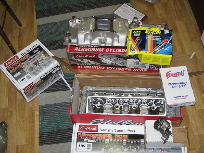

Hej och god jul på er!
Har nu efter riktigt många om och men lyckats beställa lite delar till motorn.
Till och börja med så har motorn blivit borrad till en 355:a, nya kolvar är fixade så jag kommer hammna på ca 10 i komp.
Vidare så har jag beställt nya Edelbrock performer rpm toppar, ett Weiand stealth insug, Edelbrock kam som drar mellan 1500-6500 rpm. Ny Edelbrock performer 750 cfm förgasare. Stoppar även i Ignitor brytarlöst tändsystem.
Vore väl tusan om jag inte skulle märka nån skillnad nu
