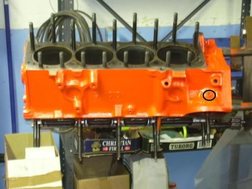

Idag har motorn lyfts i, vilket var trevligt och gick hyffsat smärtfritt..
det uppdagades dock en del problem, här är ett av dom:
Oljetrycksgrejjen (ovan) tar emot insuget..
finns det mindre sånna? eller hur löser man problemet? känns ju lite osäkert att börja slipa på insuget..

Använd uttaget som skall finnas på vänstersidan ovanför oljefiltret och plugga nuvarande.

underbart.. tack för hjälpen!!
