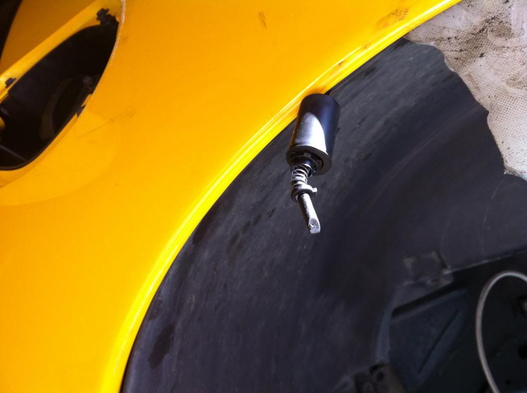

Har haft problem med mitt tanklock en längre tid, har varit tvungen att slå på insidan av skärmen för att lås kolven ska åka tillbaks :(
Idag när jag hade tankat så skulle jag göra som vanligt men den vägrade att hoppa ut :twisted:
Provade att smörja med m-51 men ingen skillnad, måste man lossa på innerskärmen eller räcker det med plasten runt tanklocket för att komma åt problemet?
Har ni några tips? Mvh Ubbe

Tänkte att jag skulle ta bort tanklocket nu när det inte gick att stänga :idea:
Gör inte det, bilen kan gå in ett safe mode :shock: Tydligen är tanklocket kopplat till datorn i bilen berättade Kenta (tack Kenta)
Så idag så lossade jag vajer och man behöver inte ta bort hela innerskärmen, det räcker om man skruvar bort så att du får in handen.
Felet var inte vid tanklocket utan det kärvade, där hjälp vajern sitter bakom väggen i bagageluckan :roll: smörjde upp med m-56 :wink: Bild
