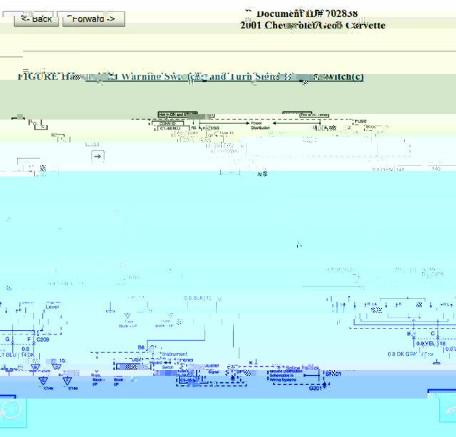

Har du verstedmanual til bilen med el tegninger til videre feilsøking ?
Hvis ikke , kan du laste ned tegninger her i Pdf format som kanskje kan hjelpe deg i feilsøkingen videre .
Dokumentet Wiring.pdf er for det elektriske anlegget til din 2001 modell
http://www.tuningconcepts.com/Cars/C5/M ... 0coRvettE/
Du kan også forsøke å ta ut alle blinklyspærene og sjekke om sikringen ikke ryker , for deretter sette tilbake en og en pære og se når sikringen ryker.
Men det beste er å bruke et måleinstrument sammen med el tegningene og måle seg frem til hvor evt du har kortslutning.
