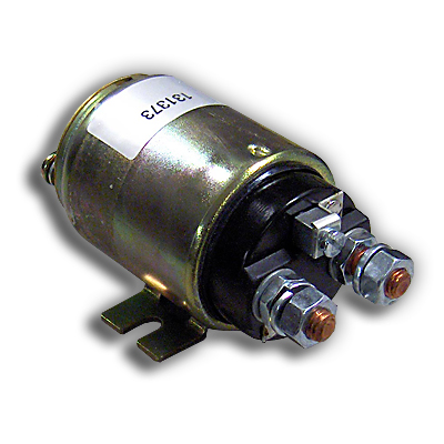

:idea:
Jag har tänkt att sätta i en elektrisk huvudströmbrytare istället för det vanliga med vajer, tror det blir både smidigare att montera eftersom det i stort bara blir ett par tunna kablar och vippbrytare.
De stora grabbarna i STCC kör med elektriskt och reglementet nämner inte om det skall vara elektriskt eller mekaniskt, så varför kan inte jag också köra med det? :mrgreen:
TR 5.13 Huvudströmbrytare
Huvudströmbrytaren ska inkopplas så att den bryter batteri, stänger av motorn samt bryter B+
kretsen till generatorn. Det är tillåtet att fortfarande ha motorelektroniken inkopplad för att försörja
eventuella minnesfunktioner. Den ska vara av en gnistfri modell och vara lätt åtkomlig såväl inne i
som från utsidan.
250AMP solenoid, strömbrytare, sladdar, kontakter och monteringsdetaljer, 12volt.
eller
Klarar 12V 200A kontinuerligt. Max 2500A i 5sek.
+ 2 stycken Bild
Någon åsikt eller kommentar om detta?

Huvudströmbrytare:
Jag har satt i en elektrisk huvudströmbrytare för att slippa ett utstickande T-handtag och klassiskt vajersystem, lite modernare och smidigare enligt mej. 8)
Gjorde ett fäste för solenoiden som sedan skruvades fast i befintlig infästning för huvlåset på höger sida. Sedan skruvade jag fast ordinarie pluskabeln från batteri till B+ till ingående sidan av solenoiden och en till slut en kort förlängningkabel från den utgående på solenoiden till B+.
Från solenoid drogs en jordkabel under ventilations/vindruteplasten (?) till strömbrytaren som skall kunna manövreras utifrån, sedan fortsatte slingan vidare tillbaka och in genom kablagegenomföringen till kupén och växelspakskonsollen för den inre strömbrytaren. Till sist avslutades slingan med jord i karossen. Borrade hål och satte i stift i skyddslocket på strömbrytarna samt vände håll på skyddslocket så att när man fäller upp locket så följer vippbrytaren med och bryter strömmen. Om ni undrar så beställde jag solidröda brytare men fick transparenta, dock så blev det ju ganska diskret så de får sitta tillsvidare.
Efter lite körning så insåg jag att solenoiden blir varm så lite värmeisolering av något slag skulle inte skada. Vet inte heller än hur känslig den yttre vippbrytaren blir mot fukt, har tvättat en gång och hade inget problem efter det iallafall men nån åtgärd alternativt ha en eller ett par brytare i reserv (lätt att byta) är kanske något jag får fundera på. :roll:

Det finns sådana vippor och kablage på ADR-klassade lastbilar.
De sitter monterade ute och fungerar år efter år trots vinter och salt.
Så om det inte funkar med de du har, så besök Scaniahandlaren (eller Volvohandlaren för all del) på din ort och investera i en sådan kontakt. Kostar förmodligen mycket mer, men funkar i ur o skur.

och slår till vid 24v ;)

Inlägg av Mange_C5 » mån jun 13, 2011 17:44
Janne skrev:Hej Magnus.
Janne 289.
Janne 289, tack för tipset! :)
Jake skrev: och slår till vid 24v ;)
Jake, utveckla gärna varför du tror att inte Janne 289:s förslag på vippkontakt skulle fungera? :?
Vippkontakten delar på en tunn jordkrets när man flippar upp vippkontakten och huvudströmmen bryts.

Inlägg av Jake » tis jun 14, 2011 10:47
Fick för mig att det var något relä/fjärrbrytare inblandat dessa slår inte till vid 12v. Om det är själva vippan/knappen du tänkte använda så tål den halva specade strömmen vid 12v.
Vad köpte du din elektriska huvudströmbrytare?
