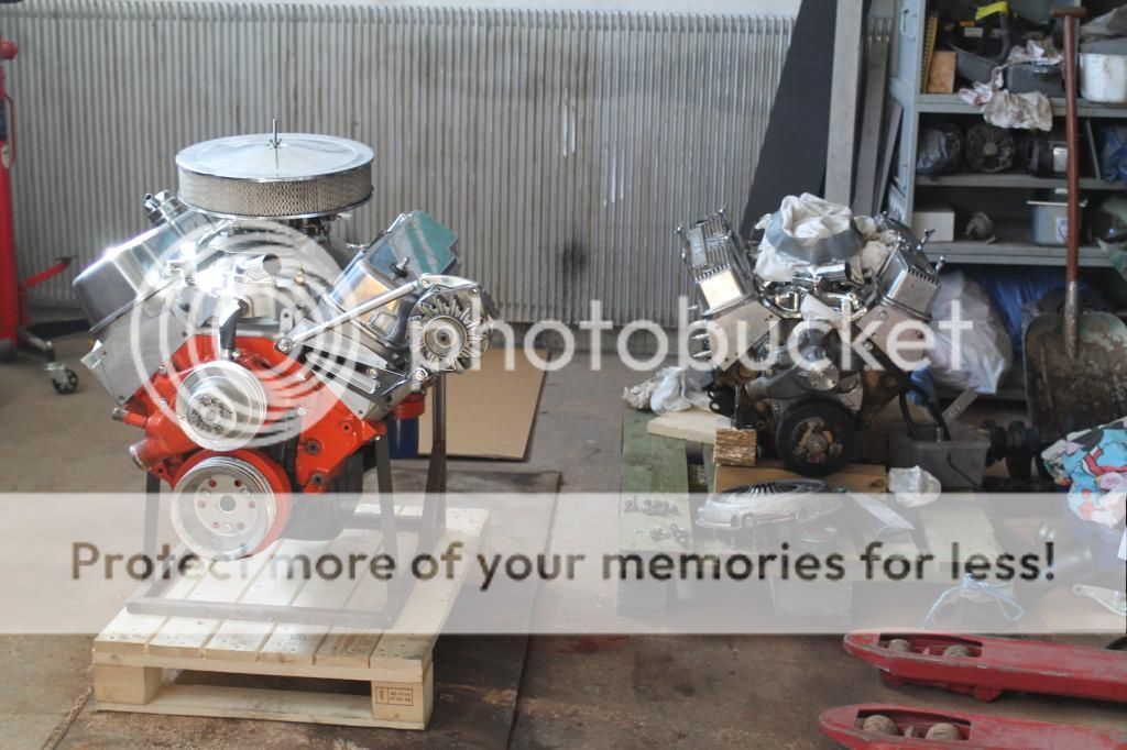

Sent om sider så har mitt byte till BB kommit igång. Motorn som ska i är en Appelgren byggd 427 som är borrad till 433. Ingen supervåldsam sak men är bromsad till 523hk och 650Nm.
När jag fick ta över den hade den gått ca 100 mil.
Förmodligen en lagom motor för mina behov.

När man ser båda motorerna bredvid varandra börjar man fundera på om vasselin och skohorn behövs.
Det är onekligen en viss skillnad i storlek.

Då hade dagen kommit för det stora lyftet och fått upp motorn för vidaretransport ner i ramen när man kommer på...... fan skulle ju fixa fästet till servopumpen också.
Blev till att ställa tillbaka allt på pallen och börja fixa modifiera servofästet. Aldrig få man vara riktigt glad :wink:

Med skohorn och vasselin och en och annan svordom så sitter nu motorn på plats
Hur gick det med servofästet då undrar kanske vän av ordning..... jo åt h...te med det bekymret skjuter vi på morgondagen.
