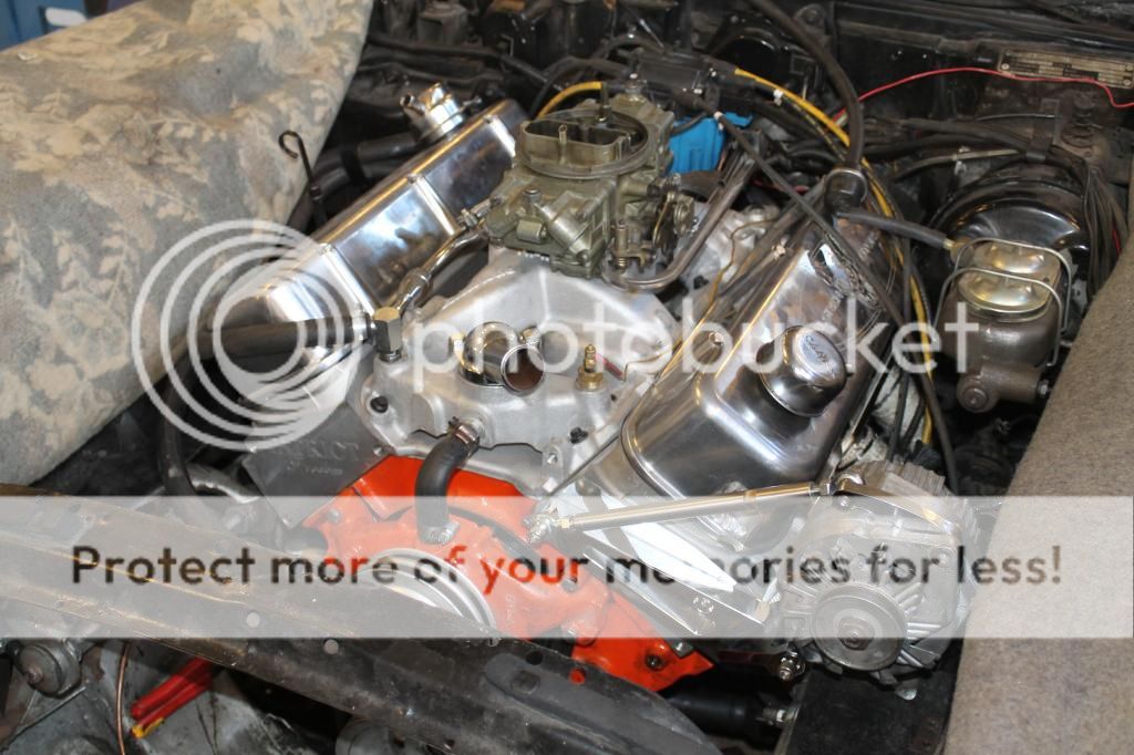

Mycket småplock som ska tillbaka som kopplingslänkage, slangar osv. Inget som direkt syns.
Passade på att återmontera det nya fästet för generatorn och mäta hur lång rem det går åt.
Detta fäste ger faktiskt bättre plats än det som var original på SB. Tanken är att till nästa vinter flytta generatorn till andra sidan och på det sättet få bättre plats för servopumpen.
