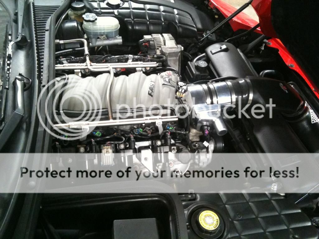

Hej!
Tänkte lägga upp lite bilder och info om mitt projekt.
Tanken är att börja köra drifting med bilen 2014.
Det började 2010 med att jag köpte en C5 FRC 1999 som var helt original.
Köpte den på sommaren och satte direkt dit C6 Z06 bromsar med Cobalt belägg, Breathless Performance coilovers, PFADT poly bussningar, PFADT ställbara krängningshämmare och OZ Racing fälgar med Yokohama A048 r-däck. Har ägt en C5 innan så visste att det behövde uppdateras.
Körde någon bankörning och superstage i Emmaboda där på hösten och insåg att jag ville ha mer effekt.
Senare på hösten så skaffade jag en begagnad LS7 som utrustades med en vassare kam, andra ventilfjädrar, rostfria avgasventiler, FAST 102 insug med NW 102 spjäll, vararam, C6 Z06 MAF, LG longtube headers, x-pipe och en Ron Davies vattenkylare med inbyggd oljekylare. Torrsumpen behölls också.
En tvåskvig RPS koppling kom dit också. Samtidigt som motorn byttes sattes det dit PFADT motor och diff fäste, shortshift, bromskylning fram, Sparco stolar och en PFADT halvbur.
Resultatet efter mappning blev 501 hk och 624 nm på bakhjulen.

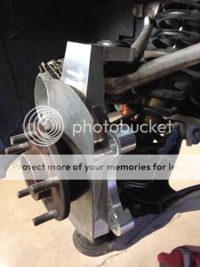

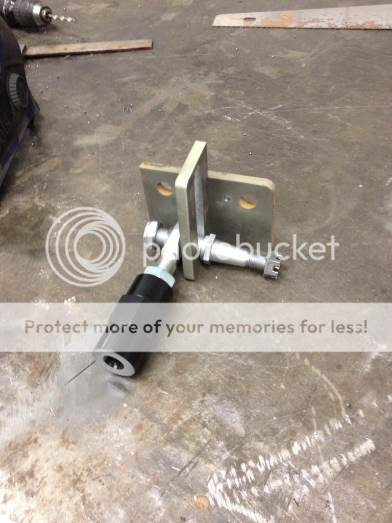

Efter det grejade jag mycket med styrvinklarna. Vill ha parallellstyrning och mer styrvinkel. Original är det väldigt dålig vinkel så det är näst intill omöjligt att drifta. Det frästes nya infästningspunkter till styrarmen, och med mer styrvinkel så går det inte att ha 11" breda fälgar fram för det skrapar redan i med original styrvinkel. Letade länge efter smala fälgar i rätt dimension men hittade inget med bultmönster som passar Corvetten, därför skaffade jag spacers med ändrat bultmönster.
Det blev fälgar som är 18" och 7,5" breda och dessutom lite utflyttade för ännu mer plats att svänga.
Nu blev det genast lättare, men när jag provade dom nytillverkade "styrändarna" så blev det inte som jag tänkt när jag styr fullt. Skiljer ca 10 grader mellan hjulen, och tanken var att dom skulle stå helt parallella hur än ratten står. Därför håller jag nu på att göra en provisorisk infästning så infästningspunkten blir helt justerbar och därför kan jag sen se exakt var infästningspunken ska vara på spindeln. Där är jag nu.
Handbromsen tog inte heller tillräckligt bra, har därför skaffat en annan storlek på huvudbromscylindrarna, dock inte monterat dom än.

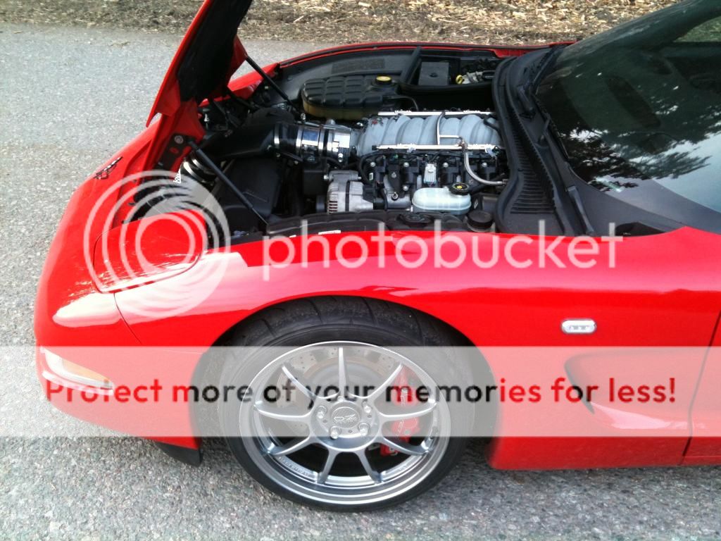

LS7
LS7 på plats, batteriet sitter numera bak så torrsumpstanken får plats

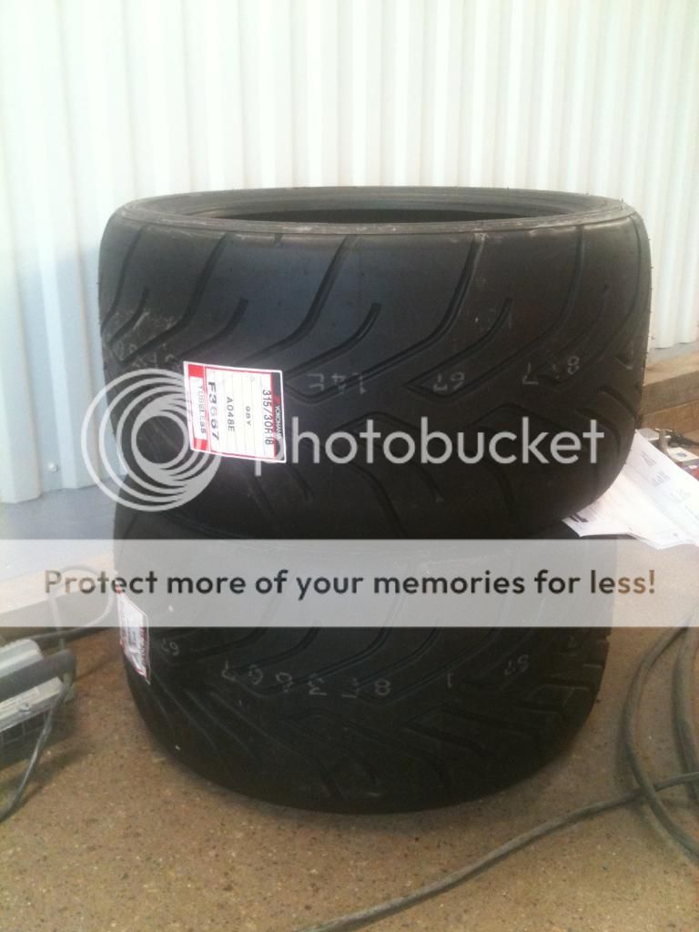

Däck går det åt. Kör med dimensionerna 285/30-18 fram och 315/30-18 bak. Yokohama A048 (kommer inte användas vid drifting)

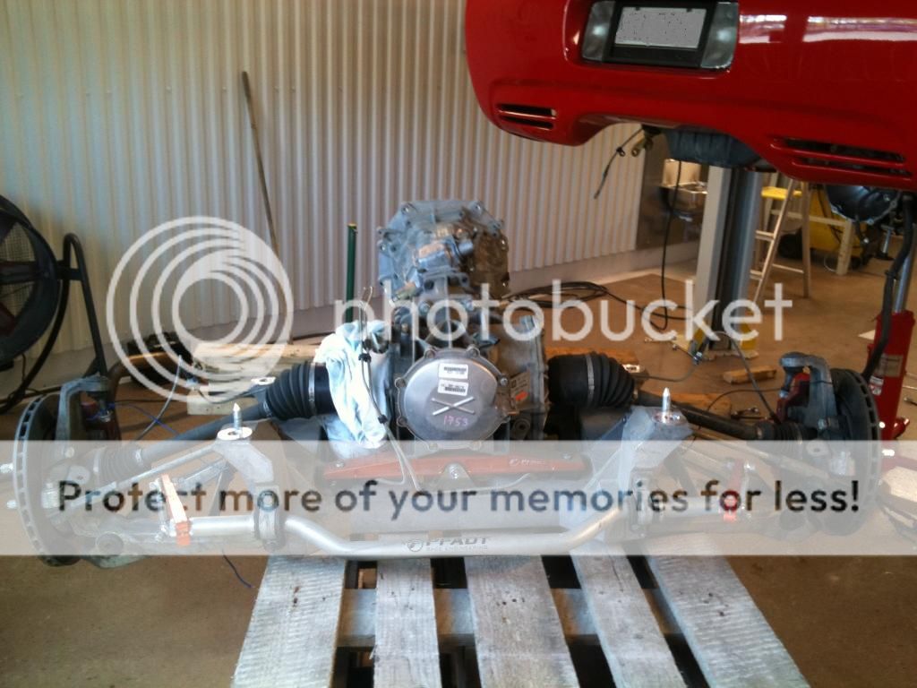

Tagit ner bakvagnen för byte av "hardyskivor"

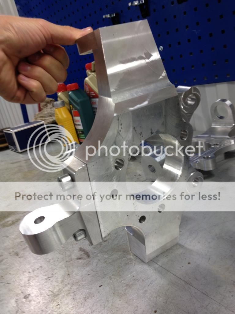

Nya spindlarna. Här syns den utbytbara infästningen av styrarmen

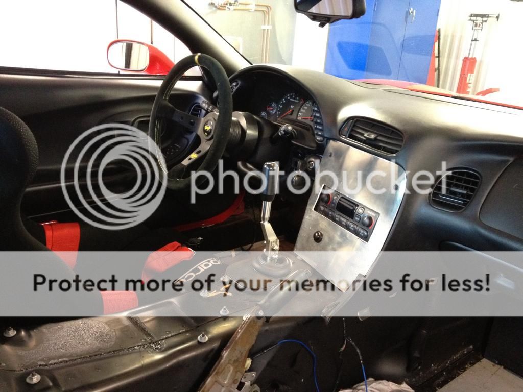

Tillverkat en plåt för mittkonsolen, stereo m.m borttaget

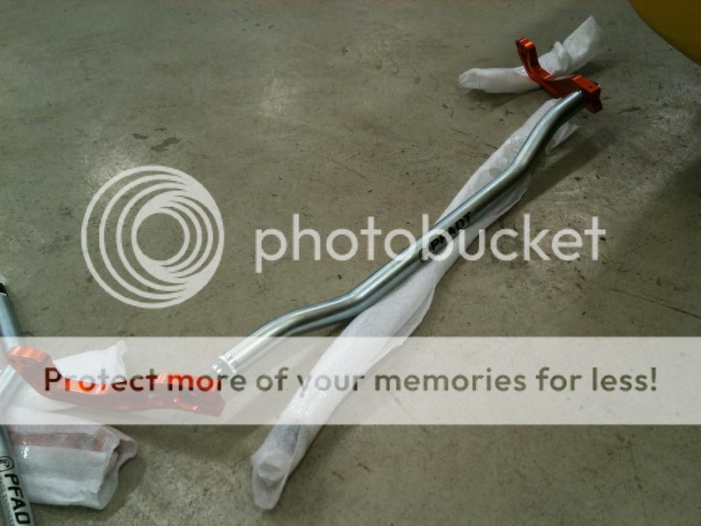

PFADT halvbur på väg ur

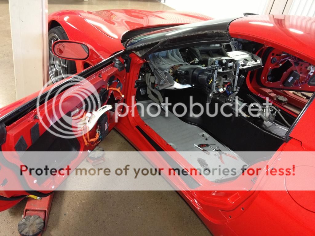

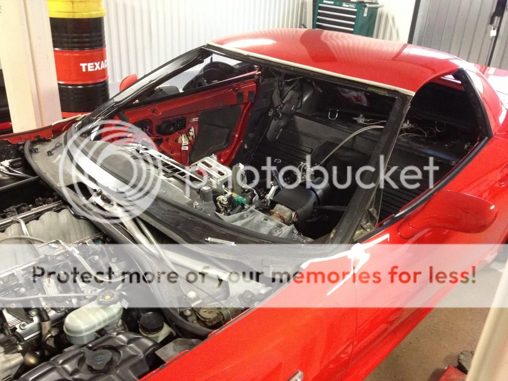

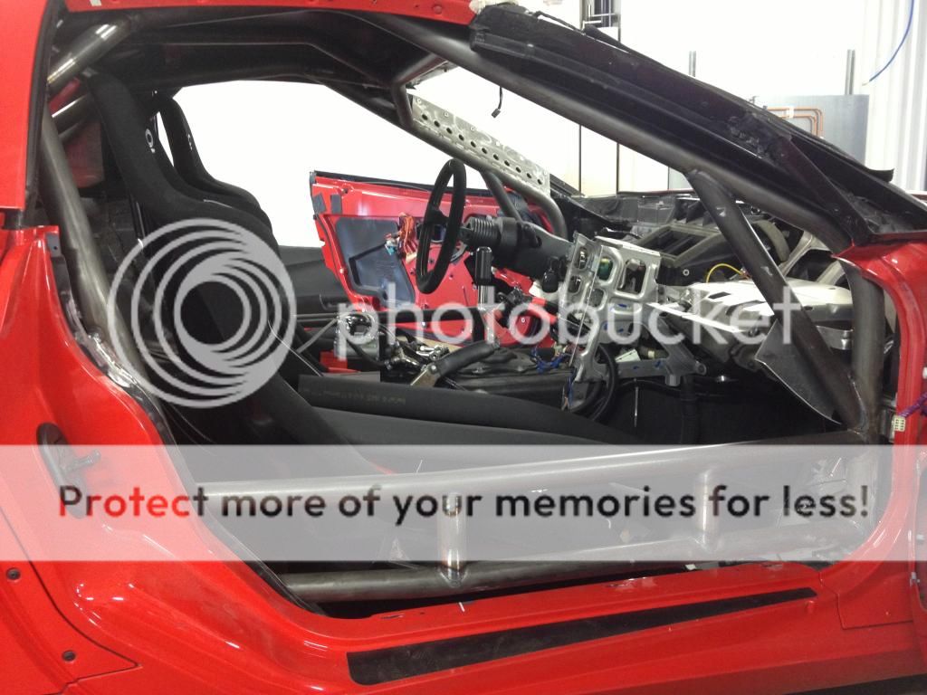

Rensar bilen invändigt för den nya buren

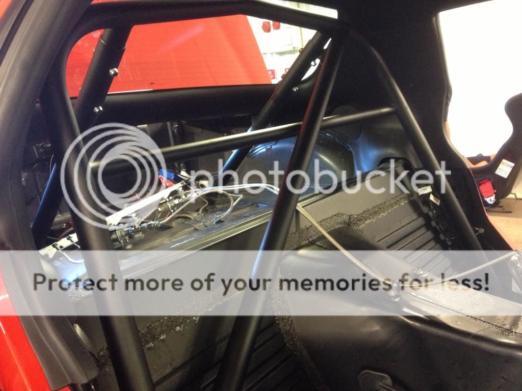

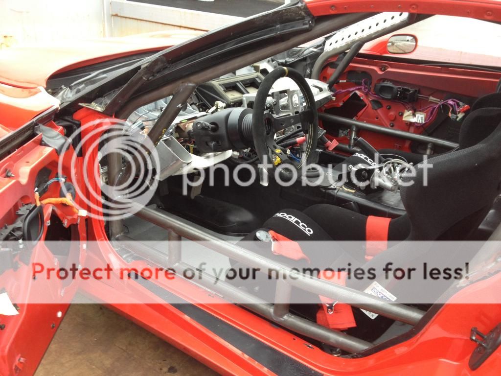

Buren på plats
Fästena för buren där bak är mitt över coiloverfästena, alltså utflyttade mot den gamla halvburen.
Här ser man även slangarna till den hydrauliska handbromsen med ventiler. Den är kopplad på den befintliga bromskretsen

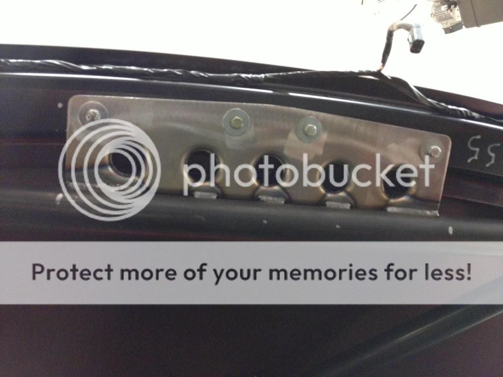

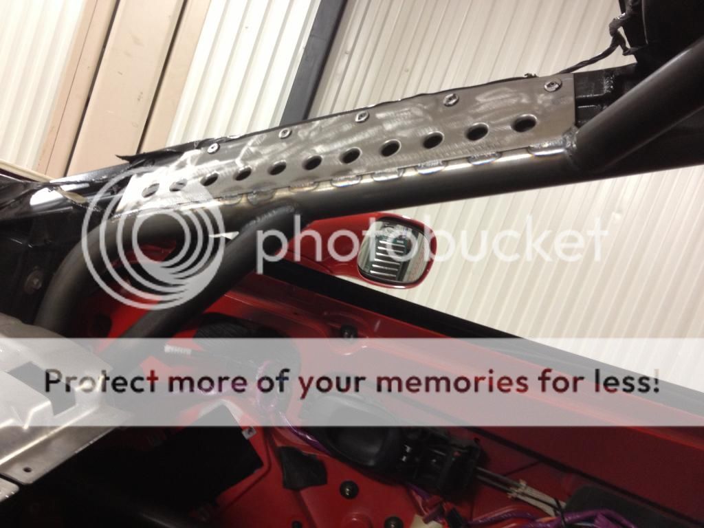

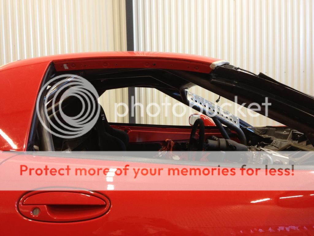

Förstärkningsplåt i taket vid vindrutan
Flockad instrumentpanel har kommit på plats samt andra smådetaljer. Buren lackad.

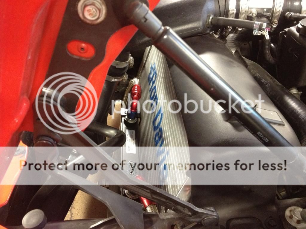

Valde att montera en extern oljekylare för motorn för jag tyckte inte det räckte med den som är integrerad i vattenkylaren. Den är numera urkopplad och enbart den separata används för motoroljan

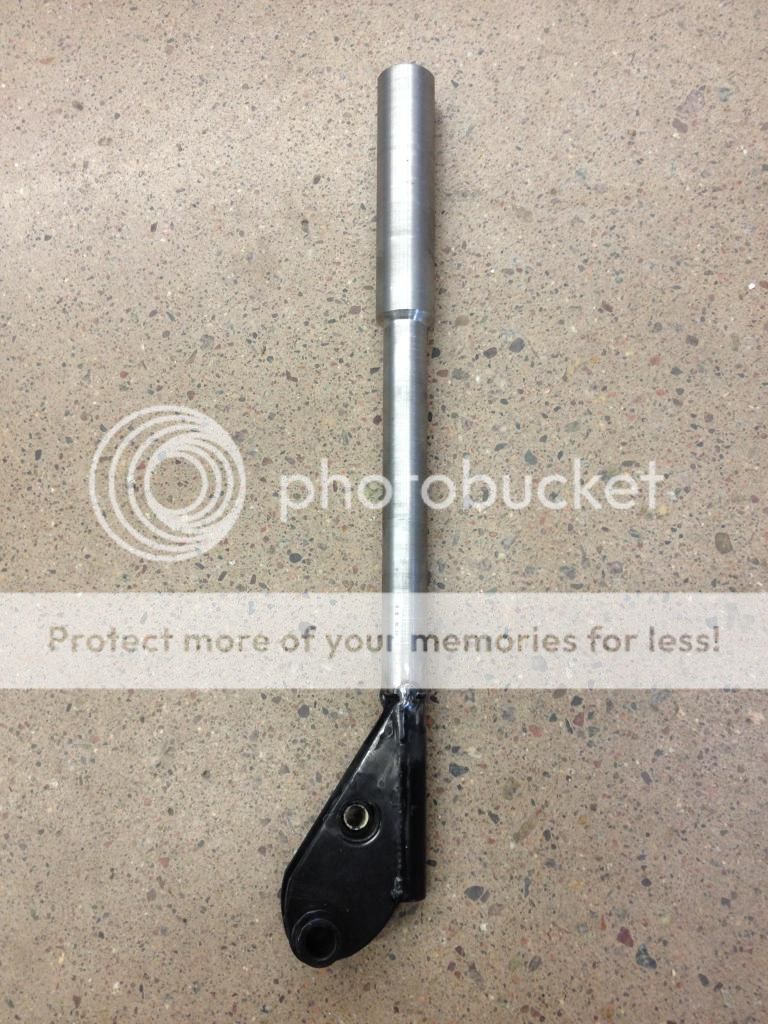

Svarvat ny handbromsspak

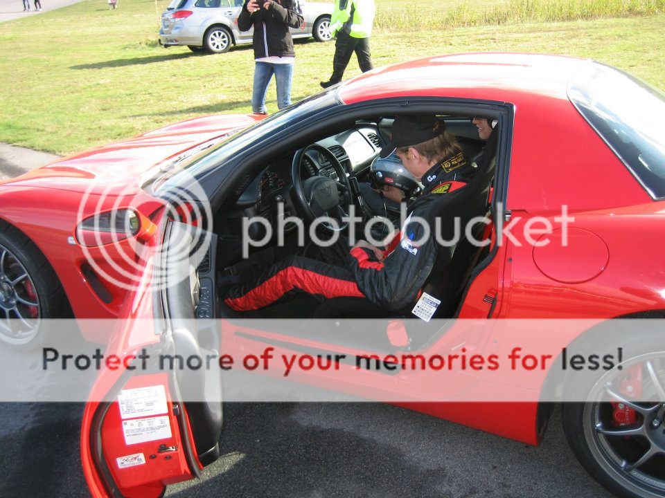

Gullabo bakom ratten på Emmaboda superstage
Från Mantorp

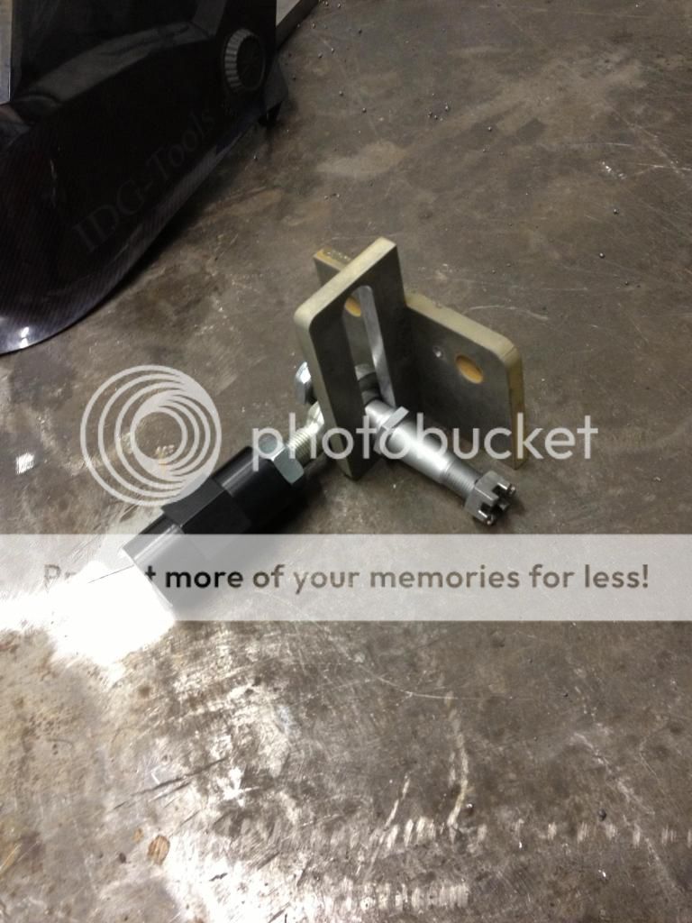

Har skurit ut delar till den provisoriska styrningen. Ska svetsas ihop och ändras lite innan montering

Just nu har jag bara lite frågor om hur du har dragit kablarna till batteriet (sitter numera bak)Vad skarvar du kablarna med?
Växelspaken har du tillverkat den själv?
Skit kul att den blev en ny bil i tråden/mvh Ubbe

Det är ett Lingenfelter relocation kit till batteriet. Först var dom dragna genom höger tröskel.
Men nu har jag ju satt dit en huvudströmbrytare inne vid mittkonsolen så jag har dragit om kablarna inne i mitten i bilen.
Känns inte så kul att ha kablarna i tröskeln om man skulle få en rejäl smäll där heller.
Är inga skarvar, sitter bara med kabelskor från Mekonomen på huvudströmbrytaren (och på batteriet där bak) och sen vidare fram genom torpeden. Fick låna en stor kabelskotång av en elektriker till dom.
Har också dragit kablarna i svarta plastslangar.
Shortshiften är från Breathless Performance och sen sitter det en förlängning från vette.se, så det har jag inte byggt själv.
Det ser ut som växelspaken är vinklad mot föraren och det är sådan jag har letat efter :P
Vill slippa växla fel nästa år :wink:
Nu blev det en till sak som ska köpas :mrgreen:

Ubbe skrev:Shortshiften är från Breathless Performance och sen sitter det en förlängning från vette.se, så det har jag inte byggt själv.
Vinklad vet jag inte om den är så mycket, däremot är den nog flyttad bakåt lite, tror det går att sätta den i lite olika lägen. Jag tycker den sitter placerad perfekt med förlängningen på!
Bara köpa :)

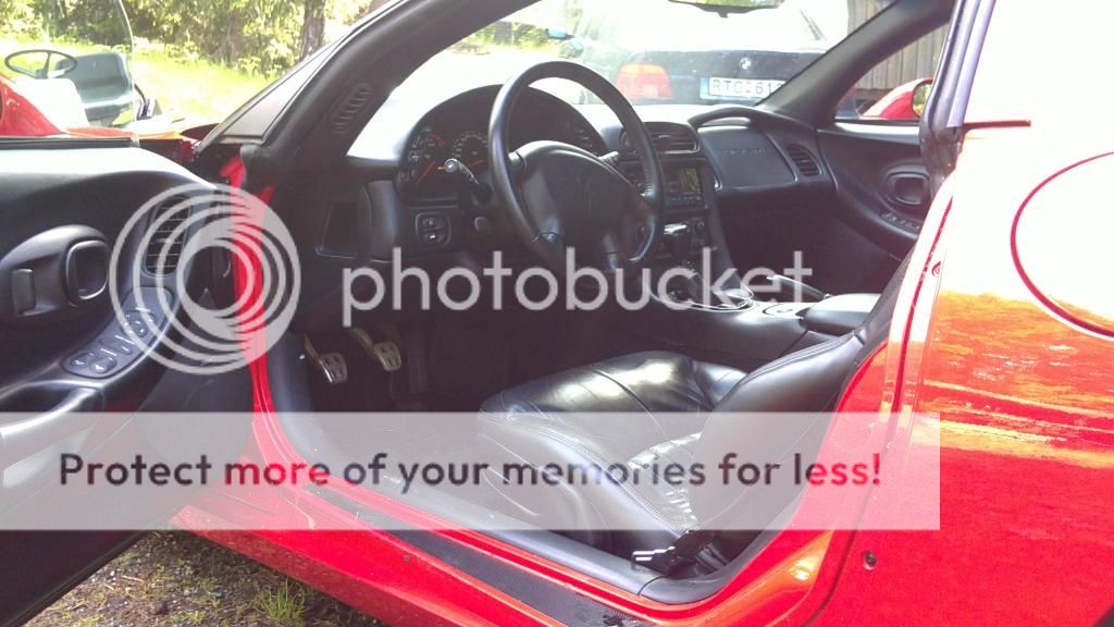

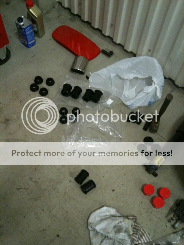

Hej! Vilka bussningar kör du är det Pfadt Poly Control Arm Bushings for Steel Frame cars?
i så fall, har du kollat om dom har börja glappa?
Jag är lite osäker om det är värt att köpa ett sådant kitt om det håller ett år?
ps Sitter inte ratten väldigt långt bak?
Har man en annan sittstälning när man driftar?

Kör med dom här: http://shop.vette.se/corvette-c5/vghlln ... ssning-kit
Har inte märkt något glapp i dom, kört 3 säsonger. Dock har jag haft lite problem med dom i dom över a-armarna fram att dom "hoppar ur" (sitter med en låsring) vid hård inbromsning.
Har skaffat nya men inte blivit av att jag bytt, sitter original där just nu.
I framtiden blir det nog helt stumma från PFADT,
men det kanske inte är så roligt att köra på gatan med.
Ställde först in stolen efter pedalerna, sen blev ratten där den blev. Den är rätt djup så armarna blir ca 90 grader när jag sitter i. Har bara testat lite än så länge, eventuell skaffar jag en ratt utan djup om det inte känns bra :)

Så ser framfälgarna ut som kommer användas vid drifting (var dom enda jag hittade i rätt dimension)

Bengt skrev:Lägg GÄRNA upp den exakta specen på dina OZ Alleggrita fälgar !
Offset osv..
Fram: 18x11" offset 60
Bak: 18x12" offset 60
Fram hade jag också spacer på 20mm

Var/vem har gjort buren?
Magnus, C5 Z06 Roadsport/405hk med väghållning och aero
Roadsport, nytt reglemente och nya möjligheter!
http://www.spvm.se/
Aktuellt: Fixar o trixar inför 2017 säsong
VetteC5
Rookie
Rookie
Inlägg: 76
Blev medlem: sön feb 21, 2010 12:06
Ort: Vetlanda
Re: Corvette C5 FRC Drifting
Inlägg av VetteC5 » mån dec 30, 2013 0:26
Mange_C5 skrev:Kul bygge! :D Var/vem har gjort buren?
Tack!
KBT Safety är det som byggt den

Har pillat lite med styrningen i väntan på delar till motorn.
Här har jag skurit ut lite delar som skruvas på spindeln
Provmonterat
Några bultar ska försänkas som är i vägen och lite svetsning innan det är klart. Sen återstår det att se om det fungerar
