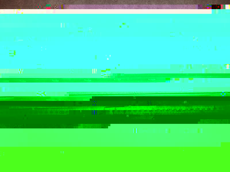

Några bilder på listerna. Den yttre med sina fästclips och den inre som fästes med vanlig häftklammer.
yttre sitter med en liten skruv också längst bak.
Förhoppningsvis går det att läsa lite mått på tumstocken.
Mvh: Daniel

Hej och tack för bilderna. Allt såg jätterätt ut från början avstånden mellan clipsen stämmer ca 13 cm.
På sluttampen sket det sig mellan sista clipset och ändan har du 10 cm vad jag kan se,jag har 14.
Totalt är min list ca 89 cm,alltså lite längre.Skit också.
Vad är det för part# på dina nya lister? Så jag vet när jag kontaktar CC imorgon ifall de försöker lura på mig samma som du har? Stort Tack

CC nr. 283061
Jag har kollat lite mer på listerna nu. Den andra listen är 91cm lång. Kommer ihåg att de var tillyxade av någon tidigare ägare. De nya passade bra med en liten justering av gummibladet som sitter i dörren.
Jag mätte avstånden mellan plåtclipsen och från framkant till första är det 15mm. Sen är cc måtten enligt listan nedan fram till sista som är ett skruvhål:
120 127 127 127 127 130 130. Någon mm hit ellr dit på dessa mått är det men har för mig att hålen i dörrarna är avlånga.

Hallå Daniel,tack för infon.Jag har mätt på mina lister och avstånden stämmer exakt + ca 15 mm efter sista hålet.Det andra framifrån är väl ett skruvhål ser det ut som,är det på mina i alla fall.
Gummibladet du nämner är det ett extra som kläms mellan filten och den rostfria listen.Hade inte det på mina dörrar men jag fick med 2 när jag köpte en ny sats gummiliste?
För att vara på den säkra sidan,får jag be dig om besväret att skicka ned den yttre och inre listen till mig så jag får kolla.Jag ersätter dig naturligtvis för frakten.
Tack för hjälpen
