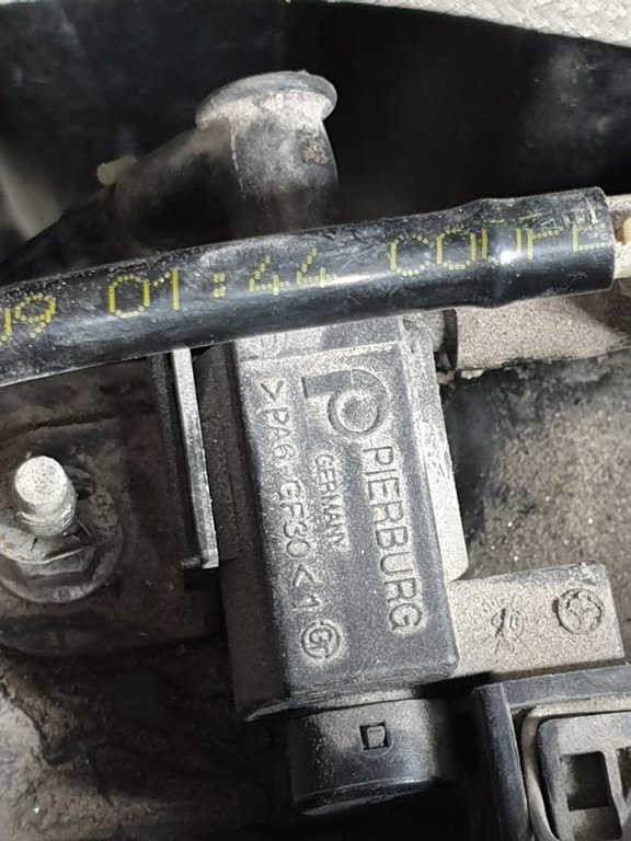

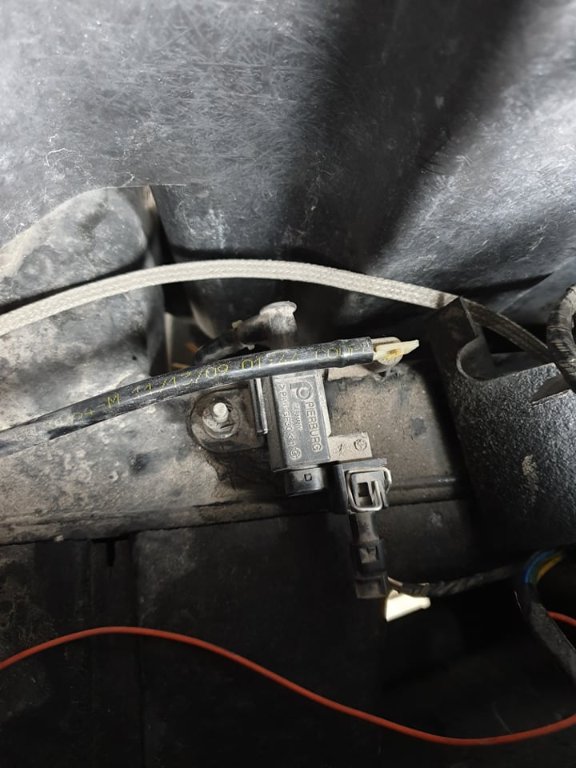

C5 örebro
Corvettefantast
Corvettefantast
Inlägg: 146
Blev medlem: mån apr 23, 2012 8:00
Re: Mild to wild öppet hela tiden?
Inlägg av C5 örebro »
God söndagseftermiddag!
Gav mig på att kolla vacuum solenoiden, och jag hade loss den delvis för att kolla hur den mår men jag har svårt att avgöra detta. De flesta på tråden från US-tråden beskrev att den brukar brinna upp (smälta av värmen) men min ser helt intakt ut. De två slangarna som går in i vacuum solenoiden verkar också sitta som de ska. Strömkabeln sitter också i ordentligt.
Nu vet jag ju i alla fall hur man kommer åt den, vad mer kan man kolla efter?
Mvh Martin
Användarens profilbild
ak-racing.se
Corvettefantast
Corvettefantast
Inlägg: 167
Blev medlem: fre jul 05, 2013 22:55
Ort: Spånga
Inlägg av ak-racing.se »
Om du drar ur kontakten ur solenoiden så ska ventilerna vara öppna dvs inget vacuum kommer fram, det är samma sak som att ta bort säkringen.
Ta ur solenoiden och testa den utanför, med 12V inkopplat ska du kunna blåsa genom solenoiden, ingen 12V = tvärstopp.

C5 örebro
Corvettefantast
Corvettefantast
Inlägg: 146
Jag drog ut kontakten och monterade loss den. Det går att blåsa rakt igenom den när den inte är inkopplad till 12V, tolkar det som att den är trasig?
Jag har tyvärr inte tillgång till en sånt kontakt för att testa den med 12V, men med tanke på att du skriver att utan 12V så ska det inte gå att blåsa igenom, men med min så kan jag göra det, så den är väl alltså trasig då va?

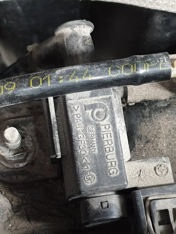

C5 örebro
Corvettefantast
Corvettefantast
Inlägg: 146
Hej igen,
Jag kunde till slut testa solenoiden på en verkstad, och han som gjorde det sa att det brukar klicka till i dom där när ström kopplas på, men det hördes inget alls. Vet inte om detta bekräftar ytterligare att solenoiden troligtvis är trasig? Antar att enda är att köpa en ny?
